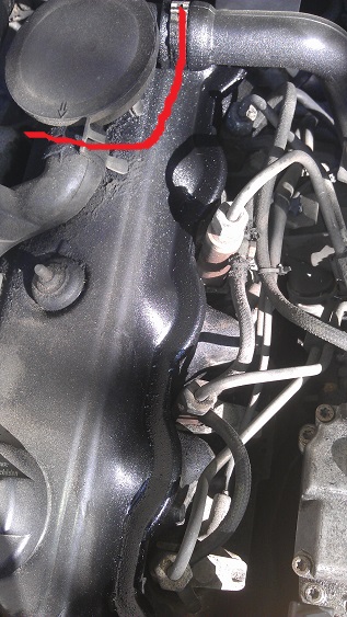

Привет,
от както взех колата миналата година,грам масло не губеше сега обаче забелязах,че леко почна маслото да намаля. След като махнах капака видях,че над капака на клапаните всичко е в масло. Казаха ми,че е хубаво да изчистя някакъв филтър на кариерните газове. Утре ще го свалям и чистя,но дали само това е проблема? Други ми казаха,че е хубаво да сменя гарнитурата на капака?

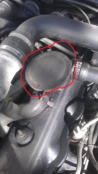

Филтър за картерните газове по АФН няма. Има едно резервоарче/ нещо като утаител по някои , ойл кеч кен.
Това ограденото при теб е PCV клапана.
И гарнитура по капака не се бара ако няма теч оттам.

Е то първо се измива с обезмаслител всичко и се следи за течове. Омазняването може да от уплътнението под този клапан .
Xaxy написа: След като махнах капака видях,че над капака на клапаните всичко е в масло.
Според мен това е нищо като количество. Аз виждам омазняване, но чак локви от масло не са :) Но ако ти го гори ще разбереш лесно. Понякога има теч м/у блока и скор.кутия .

Като начало почисти САМО PCV клапана. Махни двете скоби и извади маркучите. Дръпни смело нагоре клапана. Отдолу ще видиш гумено съединение като къс маркуч- виж да не е спукан.
Накисни клапана с обезмаслител, изплакни, подсуши и монтирай по обратния ред.
Наблюдавай за омасляване.
П.п. може да се огледаш и за нов PCV клапан. Ако намериш изгодни цени-пиши, че и аз съм го мислил...
