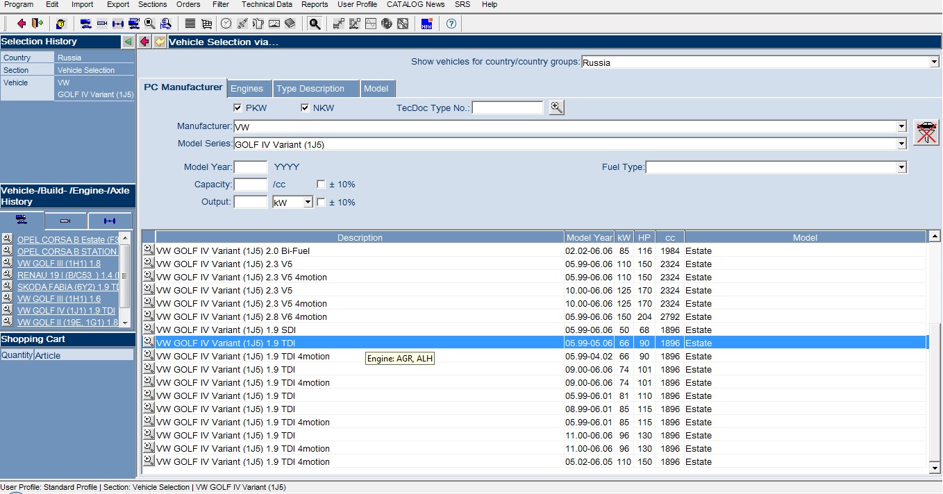

На Golf 4 комби няма PD мотор с 90hp. Такива са вече в Golf V. :beer
Относно мигането, при мен причините бяха 2.
1 - кабелите на третия стоп бяха прекъснати в маншона, в следствие на което ми гореше и предпазителя за стоповете.
2 - диодни крушки - и в момента си святка от време на време, но стоповете си бачкат на 6.
