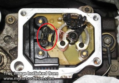

Здравейте. Става въпрос за VW Passat 1.9TDI, 1Z. Дава ми грешка на датчик на температура на горивото. Проблема е там, че никой не можа да ми каже къде се намира. Смених 2, които ми казаха едни "майстори", обаче пак си дава тая грешка. Някой ако знае да помага. Благодаря предварително.

Заграденото е въпросният температурен датчик

Здравейте отново. Някой може ли да ми каже как точно се нарича този датчик, защото в магазините не знаят за него а по номер на помпата излиза ,че няма такъв?

028906040C Това е оригиналния номер на датчика.Оригинален е на цена от 70лв.
