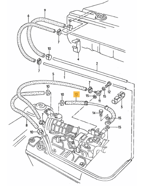

DoH_KuXoT
Мнения: 6336
Re: Поло 2 ф 1992г. Проблем с маркуч за излишната нафта.
Мнениеот DoH_KuXoT » Вто 11 авг 2020 10:50
кои маркучета трябват?
