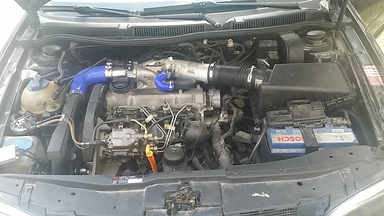

Здравейте,
С какво мога да заместя въпросния маркуч, понеже съм сложил алуминиевата тръба(за входящия въздух) която е от 131/150пд и самият ъгъл на поставянето му стана по-голям и се пречупи маркуча?

може да сложиш някакъв гумен маркуч, които да издържа на високи темп

Аз за това си мисля http://www.hydromark.bg/shop/120 според вас дали ще е удачно, мисля че няма да е проблем да стои там?

картерните газове ги отведи с един маркуч на долу към пътя - както едно време на ЛАДА, а отвора към смукателя запуши! няма смисъл да си цапаш излишно филтъра

Любо, това може би ще е от полза на колата, но до колкото съм чел тези газове са токсични и са доста вредни за здравето, а и около колата ще мирише на л***а. Сложих такъв маркуч като този горе от линка и мисля, че добре стана.
Благодаря ви за помоща. :)

Наглеждай го този маркуч да не се прегъне и да се запуши, защото последствията могат да са много неприятни!?!

Ще го наглеждам, той влезе без много зор, но е леко под напрежение.
