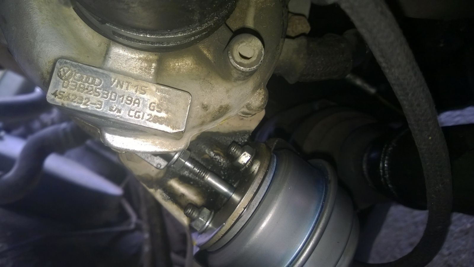

От 2 седмици се сдобих с голф 4 1.9 тди 131к.с. Колата е със сменян двигател - преди е била 116к.с. Когато я взех нямаше никакви проблеми с вървежа, не е и пушила. Точно след 3 дни обаче се случи следното: колата почна да пуши ту бяло, ту чернослед измиване на двигателя. Също така беше изхарчила и почти цялото масло - пръчката беше почти суха. Направих диагностика: майсторът каза, че актуаторът се е скапал и трябва да се смени. Оказа се и че самата кола е с чип тунинг. Купих нов актуатор!И точно на смяната му, каза че и турбото си е отишло. Успях да запиша номера: VNT15 038253019A. Интересното е, че самото турбо се чува как свисти. Миля ви, дайте съвет какво да правя! Възможно ли е да има друг проблем? Ако е търбото - рециклиране или ново? Може ли да се намери втора употреба в добро състояние и как?

Не знам как прецени че двигателя е бил сменян, като ВНТ 15 е точно турбото на 116к.с
И смени майстора, няма как от актуатора да ти изхарчи маслото, дори да нямаш актуатор. Актуатора ти движи лопатките на геометрията в топлата част, вече може самия актуатор да е дефектирал и колата да пренадува/недонадува. Най-вероятно турбото е заминало, ако има масло в аспусите, щом ти пуши синкаво значи маслото отива от топлата част в аспусите и оттам се пали и изгаря със син цвят.
Турбото може да се рециклира стига да не е окопало охлювите и недей да я палиш и караш без масло...

[quote="valiosport"]Не знам как прецени че двигателя е бил сменян, като ВНТ 15 е точно турбото на 116к.с
vnt 15 е най - точно TDI ,AFN , 110 коня мотор от ранните години . По - късно е доработено в GT1749V ,което се монтира на TDI AJM 116 коня . Тази турбина в никакъв случай не се монтира на 131 коня ASZ мотор (ако за него говорим ) .
Дали е сменян мотора с по - мощен не знам . Освен мотор различни са и турбина , дюзи , всмукателен колектор ,компютър, интеркулър ,въздухопроводи, ....... . Мисля си , че не е много оферта да се сменя двигател . По скоро цялата кола . В КАТ не знам как са ви издали нов талон след подмяна на мотор с по - мощен . Там се минава Техно тест и ....... луда работа . Целта е да се види дали купето може да носи по - мощен мотор . Отделен е въпроса как точно се мери това и едва ли някой му прави впечатление , че на същото купе се монтират по 150 коня дизел и 204 коня бензин заводско . Някой колеги са убедени ,че това се прави за сигурност , а други твърдят че всичко се прави за пари .
Най - лесно е да се погледне кой е точния номер на двигателя и от там ще се разбере дали е сменян .

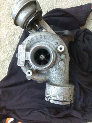

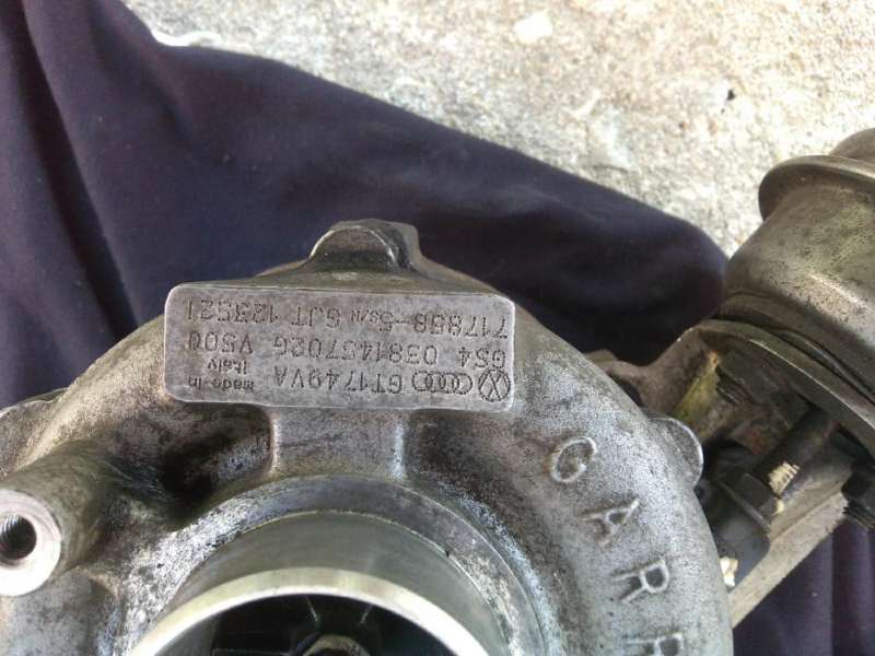

Колега аз имам турбо за 1.9тди 131конски сили втора употреба даже съм го пуснал за продан и тук в форума ако искаш пиши или звънни ще ти намаля цената.кофти работа е станало с голфа но всичко се оправя.

Vankata_pasat, турбото което си показал не става за голф 4 131к.с, а само за пасат, ауди А4, А6(които са с надлъжен мотор), при напречните турбото е лято с колектора и изхода за маркуча на студената част е завъртян наляво.
