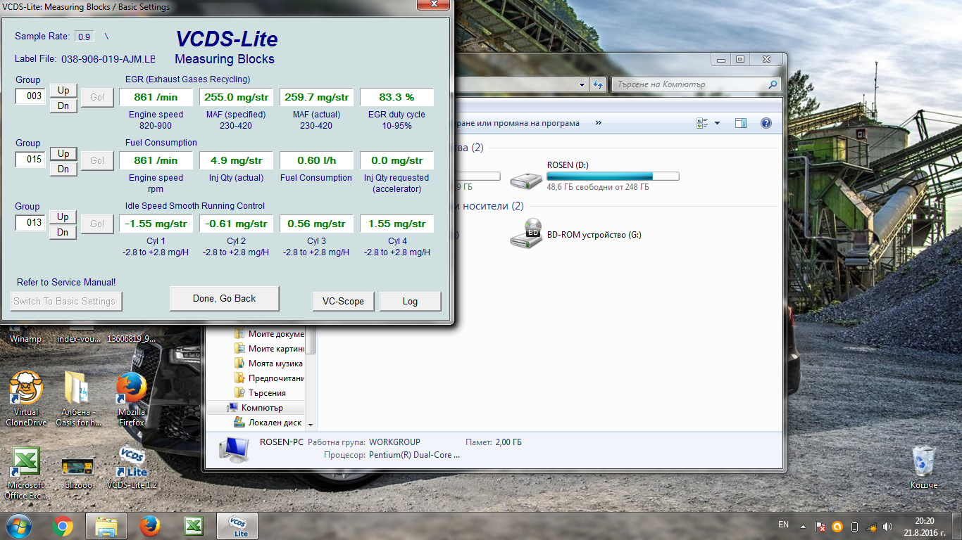

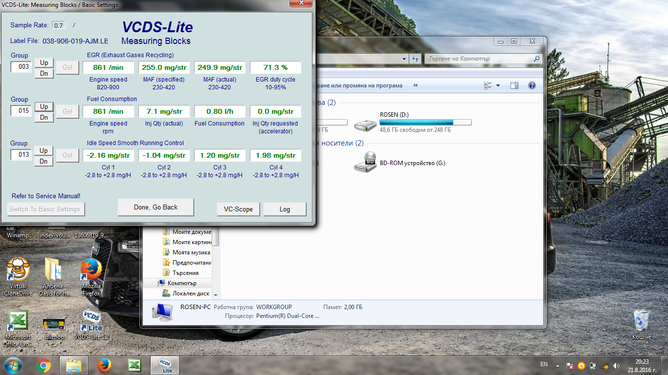

Здравейте от известно време при високи обороти на по малка предавка или на висока при рязко натискане на газта при 2600-3400 оборота колата придърпва все едно гориво не и достига.Турбина,дебитомер всичко в норми колкото иска компа толкова прави.Нов горивен филтър ,помпа в резервоара чиста.Първото палене нормално без тресене и т.н.Имам известни съмнения за някоя дюза .Свалил съм показанията на дюзите със и без климатик.Моля за предположения щото вече :banghead .Колата е А4 2000 година 116PD.

Проблема решен.Смяна на гумичките на дюзите /гумичките заедно с пулчето дето натиска/ и премахване на катализатора.
