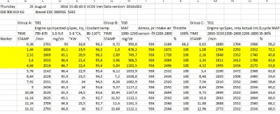

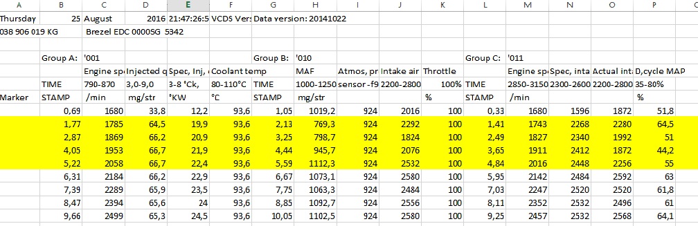

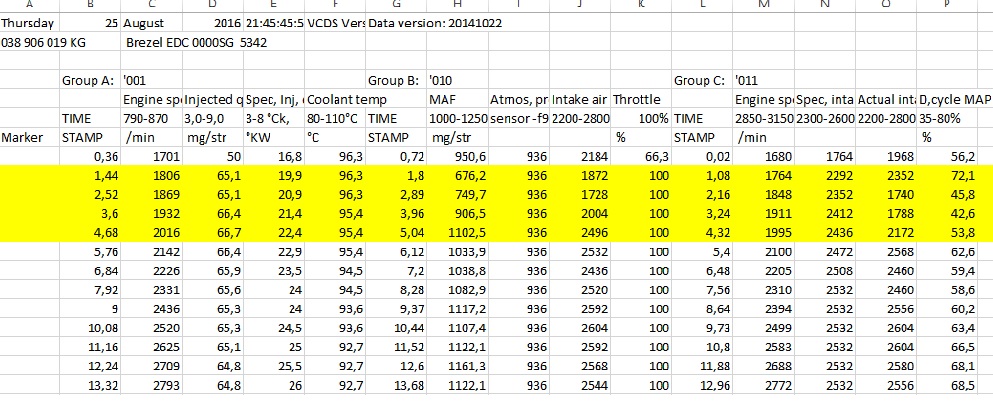

прилагам логовете на тях се вижда в жълто пропадането

Колега ниски са процентите в Duty cicle ако това са им показанията в последната колонка... Стойностите трябва да са между 70 и 80%, ако са над 80% лостчето на актуатора се одължава, ако са под 70% се скъсява. Може и Н75 да прави мизерии, а може и да имаш проблем с вакум маркуче..
А това налягане 2352 което гледаш при 1800 оборота ти е пиково
