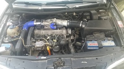

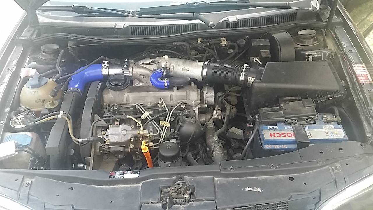

Здравейте. Имам подобен проблем. Наскоро забелязах че имам един проблемен маркуч. Не знам за какво служи, но като го хвана ръката ми се изцапва с масло. Личи си че е лепен и вероятно предишният собственик го е правил. Та ако може някои да ми каже какъв е тоя маркуч, каква функция изпълнява и има ли нещо специфично при смяната му.
http://store.picbg.net/pubpic/D1/CF/64a ... 76d1cf.jpg
http://store.picbg.net/pubpic/F0/D0/0d4 ... 30f0d0.jpg
vlado_tonev
Мнения: 5497
Автомобил: GOLF MK4 1.9TDI
Двигател: ALH 2000
Re: Golf MK4 2000г. ALH - Скъсан маркуч на картерните газове, замяна?
Мнениеот vlado_tonev » Чет 17 ное 2016 17:25
Същия,който е сменил и колегата.Не е скъп и лесно се сменява.
