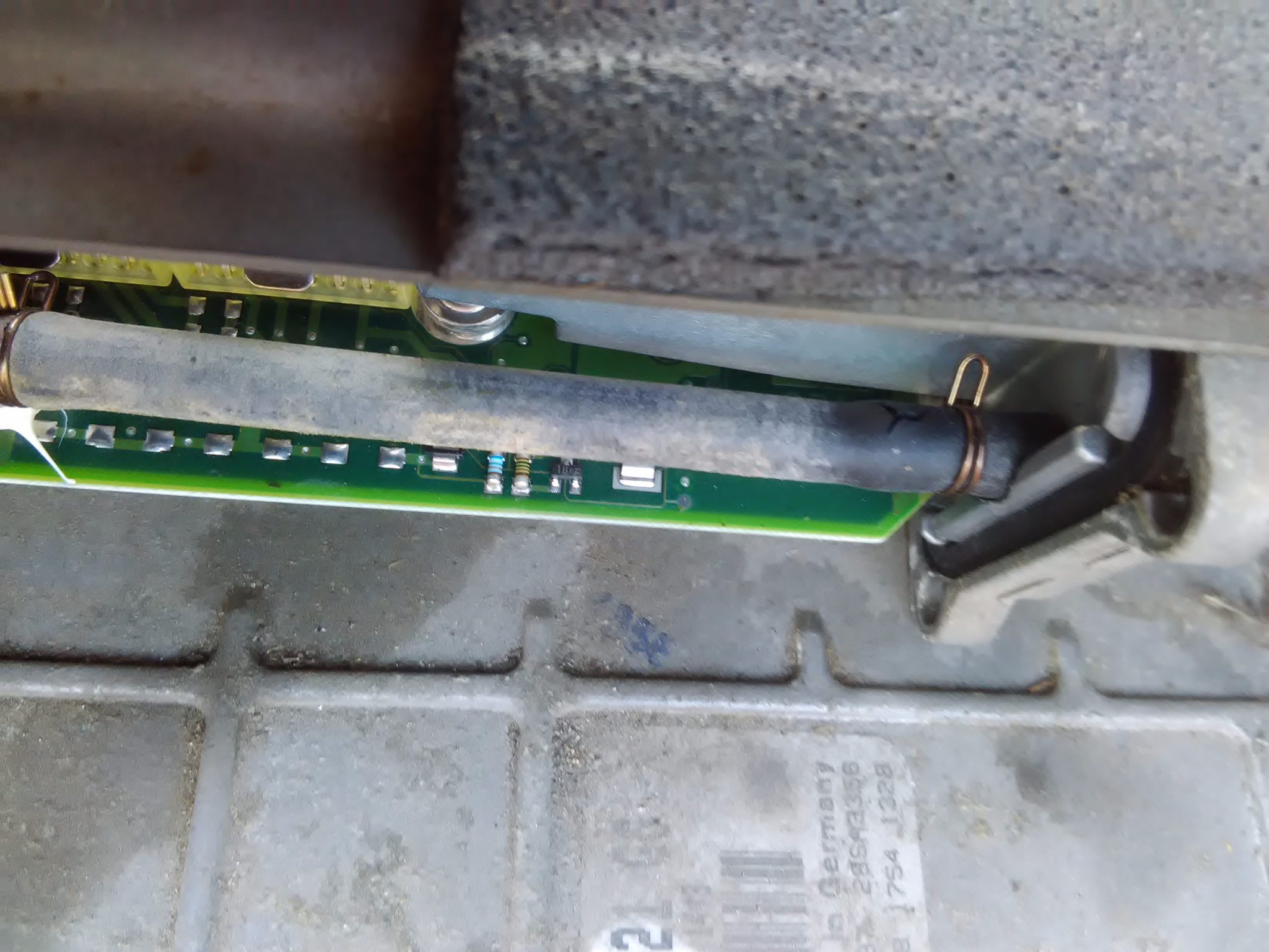

Пичове,разглобих компютъра и маркуча вътре беше цепнат,ВАГ показваше грешка 575 .Викам си това ще е.Смених го и същата работа.Влиза в авариен режим и това е :banghead
