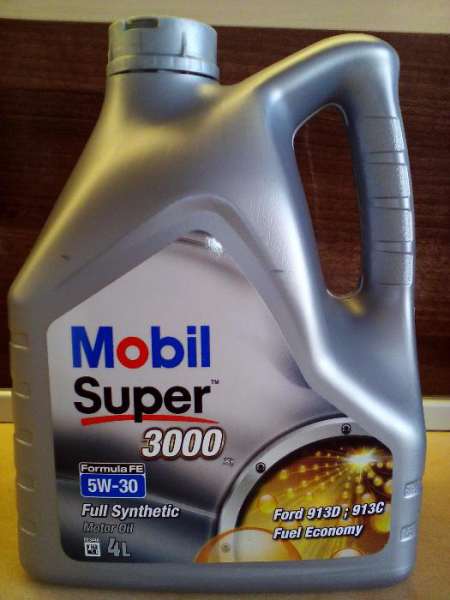

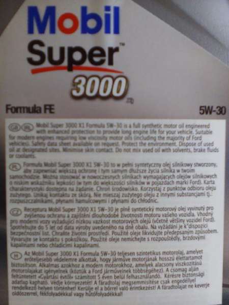

Ако може да попитам къде точно се гледа тая спецификация 507 00 и дали този Мобил е подходящ за 2.0 TDI BMP?

betaserk
Мнения: 1261
Регистриран на: Нед 09 мар 2014 9:57
Автомобил: Renault Zoe
Двигател: electric 2014
Re: Passat B6 - 2.0 TDI BKP - моторно масло?
Мнениеот betaserk » Пон 31 окт 2016 8:34
Аз четох, че щом е стандарт API SL/CF става, а то е такова...
Mobil SUPER 3000 FE 5W30 - 4 литра
Формулирано да осигури изключителна икономия на гориво, намаляване на емисиите и увеличаване на защитата при старта за бензиновите и дизеловите двигатели на съвременните леки автомобили. Препоръчвано за FORD Zetec, Duratec и DuraTorq DI двигатели. API SL/CF, ACEA A5/B5, FORD WSS M2C 913-C/913-D.
Аз ще си купя такова, но 5W-40 защото искам по гъстото да не ми тракат клапаните сутрин на студено, а и защото имам останал 1 литър от както сменяхме на реното на жена ми маслото. Карахме го със същото 5W-40 и нямахме проблеми.
На това пише стандартите и за VW...
MOBIL SUPER 3000 X1 5W-40 - 4 литра
Превъзходно синтетично моторно масло с увеличена икономия на гориво. Ниският вискозитет осигурява висока течливост на маслото и по-бърза защита при старта, намалява износването и отлаганията за всички съвременни високонатоварени и с турбонагнетяване бензинови и дизелови двигатели. Отговаря на следните одобрения и спецификации:API SL/CF;ACEA A3/B3/B4;MB 229.3, BMW Longlife 98;GM-LL-B-025;VW 502.00/505.00;Porsche.
На който му се чете... http://forum.vwclub.bg/viewtopic.php?t=139948
