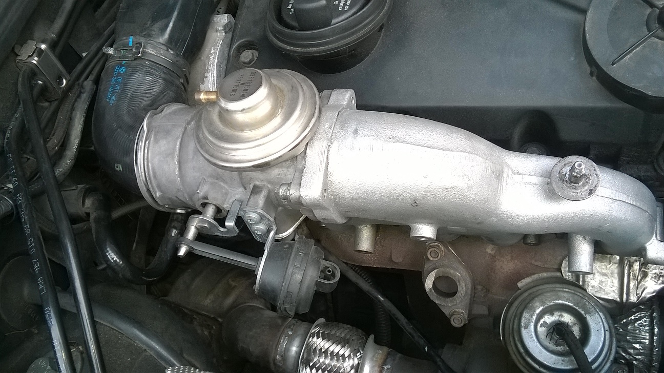

Здравейте,от 5 месеца имам пасат 5.5 1.9 тди AVF 130 к.с.Мислех си бая време дали да го затапя ЕГР клапана и вчера се реших.Затапих го и покарах малко,но ми изписа `emissions workshop`.Закачих кабела да видя каква грешка дава :
1 Fault Found:
19586 - EGR System
P3130 - 35-10 - Regulation Range Exceeded - Intermittent

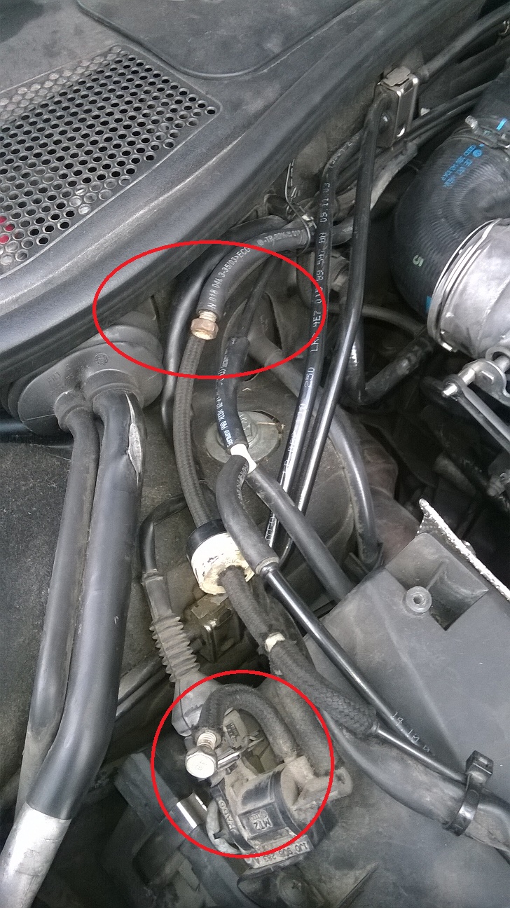

Порових се из форумите да видя дали не съм объркал някъде и установих,че и клапата за меко гасене трябва да се запуши.Запуших я днес и пак покарах,не светна нищо.Проверих с ВагКом-а за да видя за грешки и пак ми дава същата грешка.Къде бъркам или тази грешка е нормална вследствие затапването на клапана.

Щом си от Варна ходи при Ifidik да ти го изключи софтуерно. На по-новите ПД се налага.

Монтирах го обратно и му намалих действието с ВагКом.

Събота изхвърлих всички излишни вакууми остана тоя от N75 към турбото.Нищо което съм изключвал софтуерно само ми забива грешки,че ги няма клапаните ама със съпротивления ги излекувах. ( измерих съпротивлението на другите клапани който махнах и на тяхното място сложих точното съпротивление )

Няма да е лошо да изчистиш и колектора, че вътре е пълно с сажди.

Бях го махнал за 2 дена да видя разлика.Но на втория ден ми изписа на дисплея `emissions workshop` и пак го монтирах,но намалих действието.Изчистил съм колекторите и клапана около 5,6 часа мазало.Нямам наблюдения все още как е с намалено действие.
