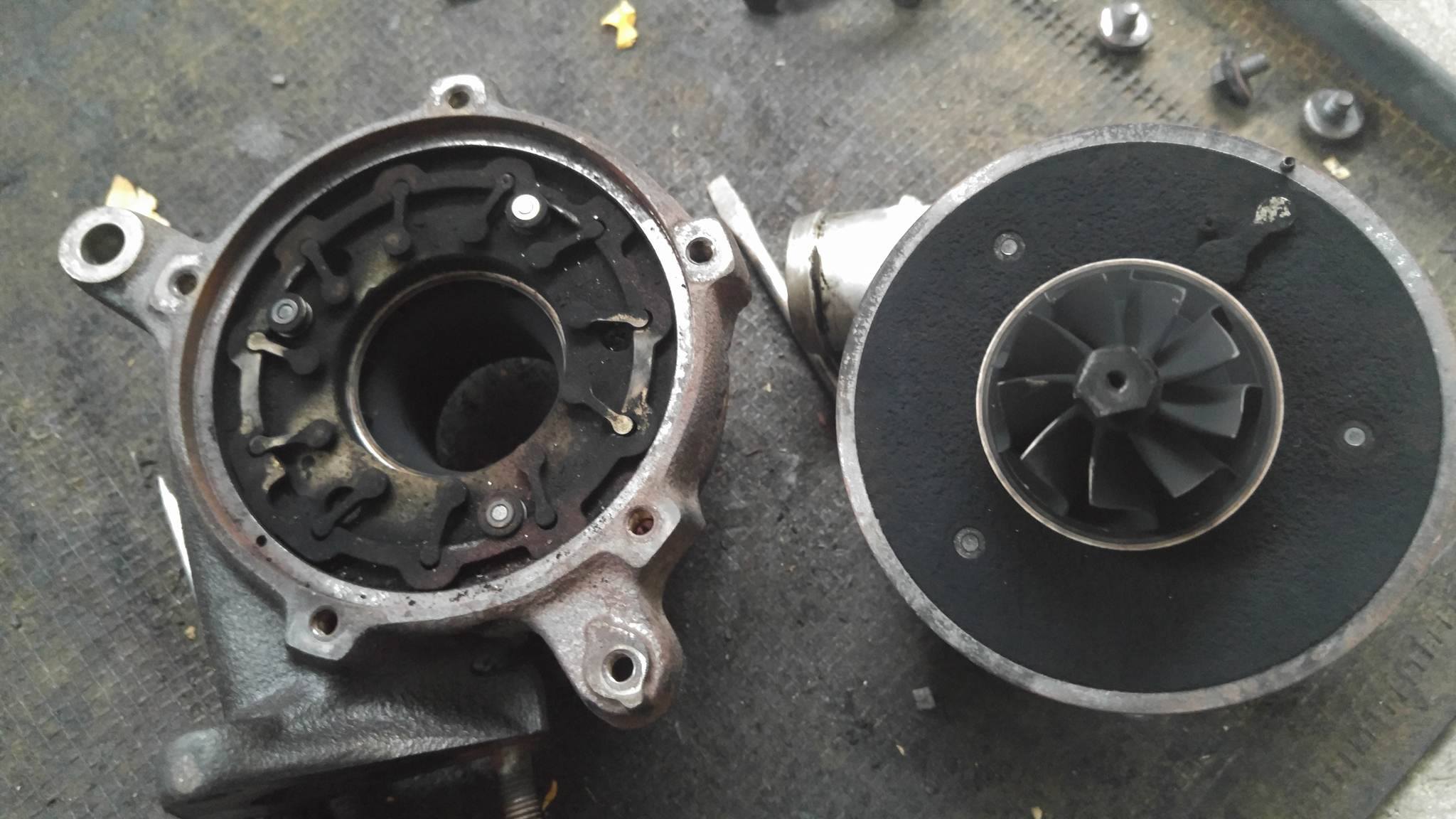

Днеска сутринта бях в сервиз, монтьра свали турбото с доста усилия и го почисти последователно и прецизно. След 5 часа работа, когато турбото вече беше чисто и на мястото си, излезнах да направя една обиколка и още на първите 200 метра бях направил 100, след това цял ден все едно карам друга кола, в пъти по-мощна от "предишната". Да не забравя, че и двигателя започна да работи по-тихо.
ПП: Забравих да спомена, че преди почистването, колата се тресеше при изгасване, което се оправи след почистването, а дали се дължи на това, или на също днес сменения преден външен маншон, ще трябва някой да ми подскаже.
Ето и снимки - преди и след:

Re: Passat B5.5 1.9 TDI 101ps проблем с турбото? (РЕШЕН)
Тресенето е идвало от неработеща клапа за меко гасене.Явно си имал и пропуск на вакуум(сцепено маркуче).Важното е че сега върви.Но направи един лог на 11-ти канал,за да си сигурен че актуатора е настроен прецизно.
