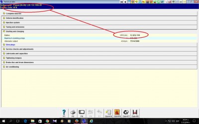

Тези акумулатори са слаби за AFN. Auto Data, казва че акумулатора ти трябва да е 110 Ah.
Re: Пассат б5 1.9тди 110 афн проблем при палене
Как 110 Ah бе колега,ти ме шашкаш чувал съм,че трябва да е 74-5 Аh и над 700 стартов ток но дори и да е така 3 години е палила с 63 ампера а сега този е 72...

Ей ти катринка от Autodata
Последна промяна от goppa на Пет 02 дек 2016 20:58, променено общо 1 път.
Не нямам предвид,че ме лъжеш но за първи път го чувам когато четох и питах в магазина ми беше казано ,че по каталог дават 75 Ah и за това бях изненадан.

Не я гледайте тая аутодата, само глупости пише там, вкл. и тази.
