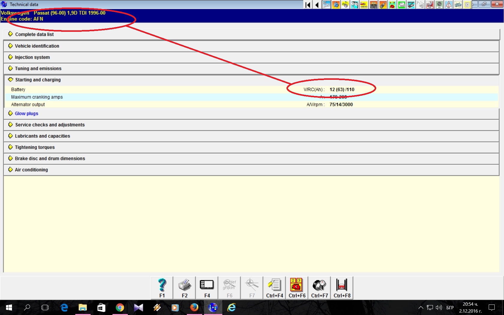

frenop написа:Както казах сменен е с чисто нов замерван е преди палене и всичко е както трябва..също така има и така нареченто око което си е зелено.
Забравих да спомена стария беше 63 ампера 610 стартов ток(той си е с колата каран е 3 години и не е имало проблем) новия е 72 ампера и 690 стартов ток.
Тези акумулатори са слаби за AFN. Auto Data, казва че акумулатора ти трябва да е 110 Ah.

Как 110 Ah бе колега,ти ме шашкаш чувал съм,че трябва да е 74-5 Аh и над 700 стартов ток но дори и да е така 3 години е палила с 63 ампера а сега този е 72...

Мнениеот goppa » Пет 02 дек 2016 20:53
Ей ти катринка от Autodata

Не нямам предвид,че ме лъжеш но за първи път го чувам когато четох и питах в магазина ми беше казано ,че по каталог дават 75 Ah и за това бях изненадан.

Не я гледайте тая аутодата, само глупости пише там, вкл. и тази.
