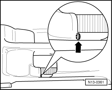

здравейте,кой от двата белега е правилен.
колата е ауди а4 б5 1,9 тди 110кс афн....в момента е зацепен като на снимка номер2...но намирам инфо,е това е за автоматична ск.
трябва ли "0" да е на средата или трябва да се вижда цялата.
мотора пали трудно сутрин при Т 1-2гр.

Колега,според това което видях в"Аутодата" нулата се вижда цялата,но там се вижда,че разпределителния вал и помпата се фиксират.Когато го направиш,виж къде ще ти дойде нулата.Според мен,обаче и така както идва при теб/стига разпр.вал и помпата да са си на място/,вала/коляновия/в никакъв случай не може да е с един зъб неточен!

Нулата трябва да се вижда цялата както ти е на втората снимка.

презацепен е като на 2-рата снимка.... :th_up
