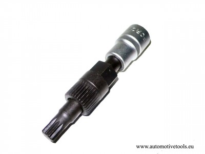

Става със едно приспособление:
А смисъла е, че при гасене алтернатора продължава да се върти свободно и не прави удар по зъбното колело на коляновия вал.
