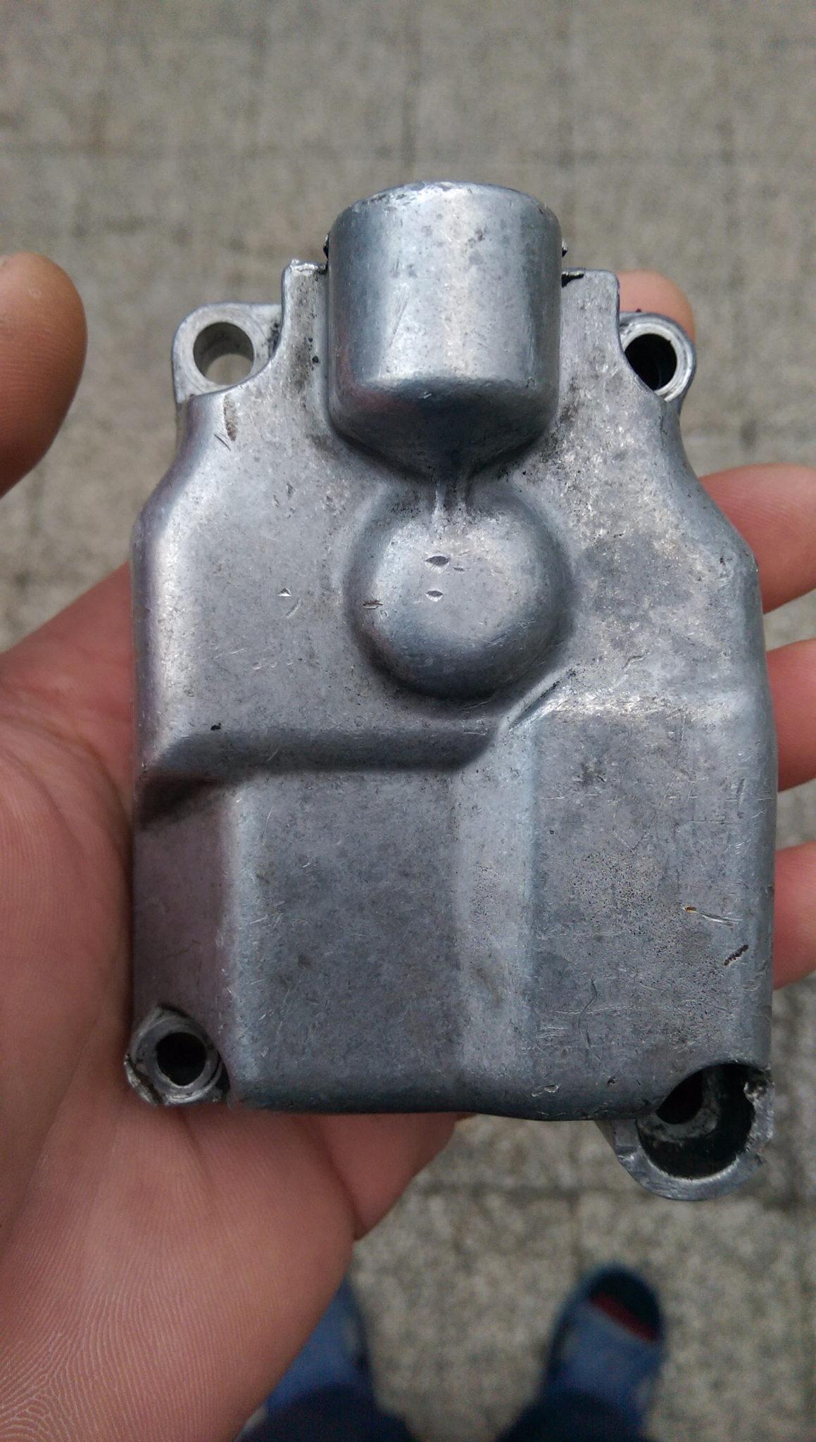

AFN прецакана резба на капак на помпа
Прецаках резбата от прекалено стягане на капака на помпата отзад към обратната нафта, резбата излезе развита въпроса ми е има ли някой колега само капак за продаване и става ли от 90 коня.В мегапартса има цяла помпа за 90 коня за 67лв.

оригиналната ми е такава

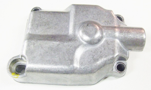

а намерих такава капачка
дали ще са съвместими?

Re: AFN прецакана резба на капак на помпа
Това е просто капак. Ако отворите и резбата за изходния клапан съвпадат, и ако не подпира на нещо вътре в помпата, няма проблем да му сложиш такъв капак.
ами това е че нали с бутането на тоя капак се променя количеството гориво та затова се чудя
quattro^^ написа:ами това е че нали с бутането на тоя капак се променя количеството гориво та затова се чудя
За настройката се бута долната част а не капака. Смяната на тоя капак даже няма да ти размести центровката, защото от четирите болта, които държат актуатора към помпата ще развиеш само секретния.
За твое спокойствие изгледай клипа кое се мести от помпата.https://www.youtube.com/watch?v=Jz47WZ3tnHQ
