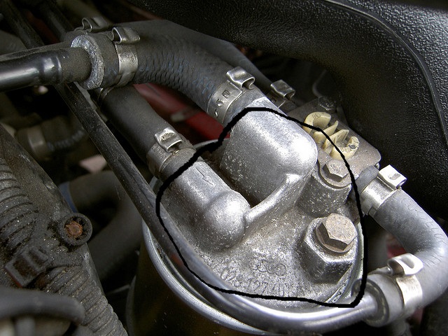

Филтъра го напълних до горе дори леко преля След това затегнах капачката която върху филтъра с менгеме и чешмеджийски ключ че бях хванал филтъра с нафта и беше мазен и не можех го стегна След това всичко свързах както трябва ама не иска да пали и после се сетих че сигурно трябва се обезвъздуши от дюзите отвих едната пръсна малко нафта и айде запали но след престоя после не искаше да пали пак

Акумулатора и стартера веднага отпадат Ами преди палеше след като завъртя ключа и веднага а сега леко има забавяне за малко под 2-3 секунди и тогава пали Като запали оборотите скачат до 1000 и след 10-15 секунди се нормализират Ами мисля че е Б4 нямам представа произведен е 1998 година края на ноември. Това ми е колата а това е капачката над филтъра която затегнах с чешмеджийския ключ и то доста я затегнах
