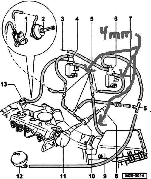

Търся правилна вакуум схема за Golf 4 1.9TDI AHF също така колко метра маркучета ще ми трябват и колко мм?

3 мм-около 3 метра
5(4)мм-1.3 метра
Вземи си силиконови,ще останеш доволен
