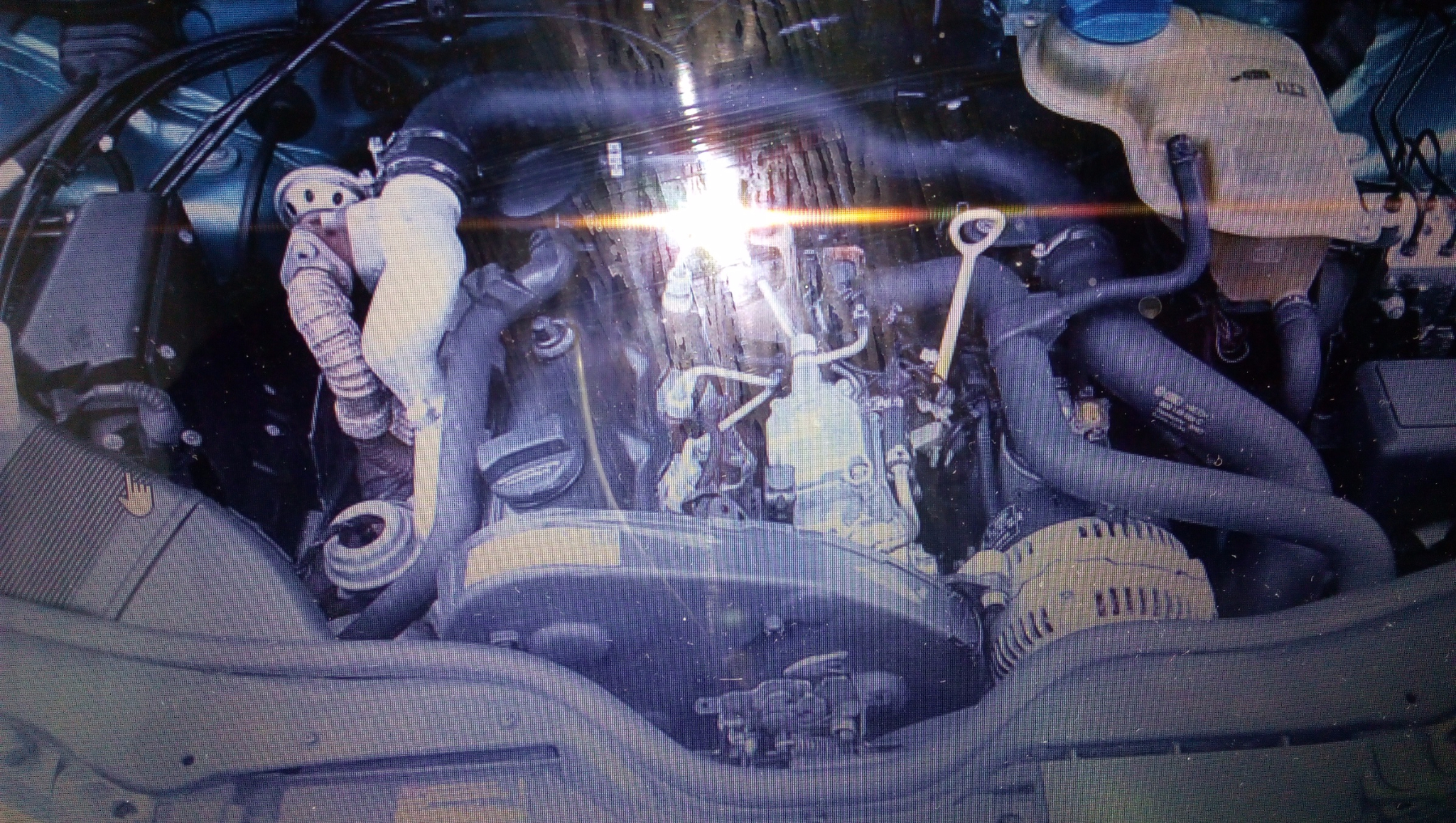

Двигател AGR на пасат колко коня е и,има ли променлива геометрия.Прилагам снимка това ли е двиигателя.

Повече ми прилича на AFN

AGR е 90 кс сили,но е напречен двигател няма го в пасат в пасат 90 кс сили са AHU и AHH

Човече това е АФН

AHH, AVG, AFN ( с външен МАП и Oil Catch Tank ) изглеждат напълно еднакво. И трите са с VTG турбо.
