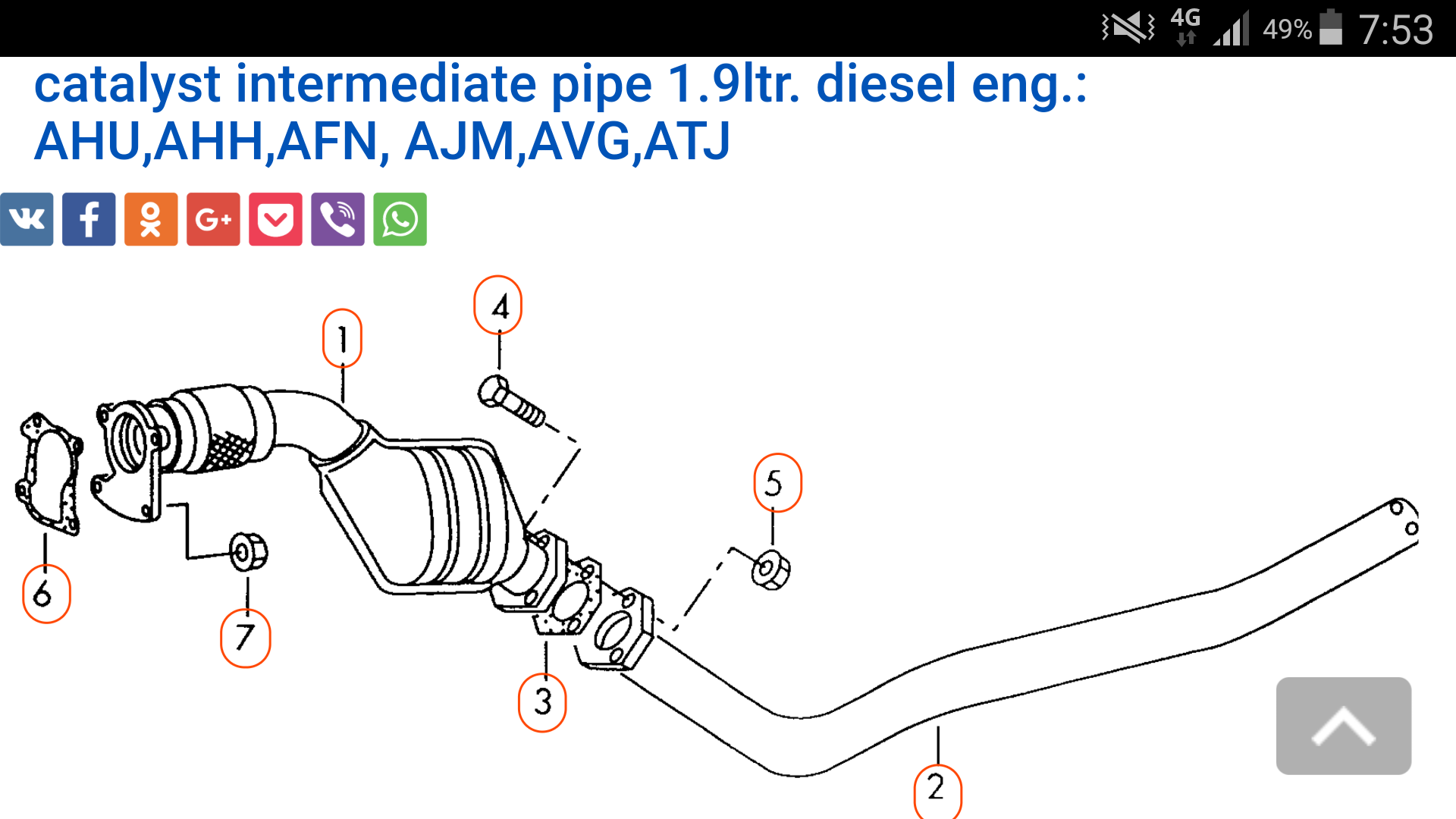

Имам проблем с намирането на тампона на ауспуха, който се пада първи по системата. Ходих на майстор, който ми каза, че за толкова години такъв не е виждал.. Да уточня, тампона ми е паднал някъде явно, няма го на място. Дупките за монтиране били много далеко една от друга и имало 2 стърчащи железа, където трябвало да се набият самите тампони. Според него би трябвало да е с 2 тампона с по едно краче? Не знам мойта кола ли е кой знае каква различна или майстора ми е такъв? :biggrin
този тампон бях купил:
на Бора комби видях нещо подобно (номер 9950160 от снимката):
дали е такова и ако е такова къде да го търся?
Благодаря Ви предварително!

Благодаря за мненията, но както съм описал този не е за там. Този е за средно гърне. Моя проблем е преди него. Схемата на Pet_rov започва от скобата а моя проблем е преди скобата, непосредствено след кривката която смъква ауспуха от колектора.

Такъв тампон оригинално на твоята кола няма.
Не мога да гадая какво е правено. Сигурни ли сте, че е имало тампон там ? Направи някоя снимка :confused

Лошото е, че и аз не знам какво е правено. Явно нещо се е случвало, но ме е страх да си помисля какво. Явно от друга кола е слагано нещо, което пасва на тази. Трябва да проуча от кои пасва и кой е най-вероятния вариант.
