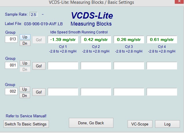

Мнениеот streetracer1 » Сря 03 май 2017 11:18
Ето ги при загрял мотор. В норма са, но първа дюза не ми харесва, а имам гарантирано перфектна за смяна.

Мнениеот tdi fen » Сря 03 май 2017 11:35
смени първата

Благодаря! Гледахме ги и на топла кола, и на студена. Все първата изглежда проблемна. А какво точно означава когато е с - отпред? И когато е с +?

Re: 1.9 TDI AVF - Коя е проблемната дюза?
Мнениеот hvp800 » Чет 04 май 2017 17:22
При тези показания няма да е никак чудно, ако и новата (стара) дюза дава същите корекции.
Пробвай да размениш местата на две дюзи.

streetracer1 написа:Благодаря! Гледахме ги и на топла кола, и на студена. Все първата изглежда проблемна. А какво точно означава когато е с - отпред? И когато е с +?
Колега, след като са в норма, защо ти трябва да ремонтираш нещо което си работи нормално? Аз също се двуомях над такива показания - едната дюза е коригирана в посока +, а другата в -, но в нормите и така ми казаха колеги тук - да не се пипат.
http://forum.vwclub.bg/viewtopic.php?f=24&t=463962
Слагах и продължавам да слагам добавка в нафтата и след време разликата между дюзите се намалява ... което обаче, може и да няма 100% връзка с качеството на нафтата.

Колега hvp800 какво имаш в предвид с това, че ще дава същите показания? Новата (стара) дюза я гледах в супер дизел и е отлична. Искам да я сменя просто защото имам отлична дюза в багажника си, а показанията ме дразнят.

Мнениеот L&R » Пет 05 май 2017 7:06
Ако имаш проверена дюза, пази я за черни дни, то ще си покаже. Ако сега разбуташ може да похарчиш пари само и да се дразниш на подобни показания отново.
