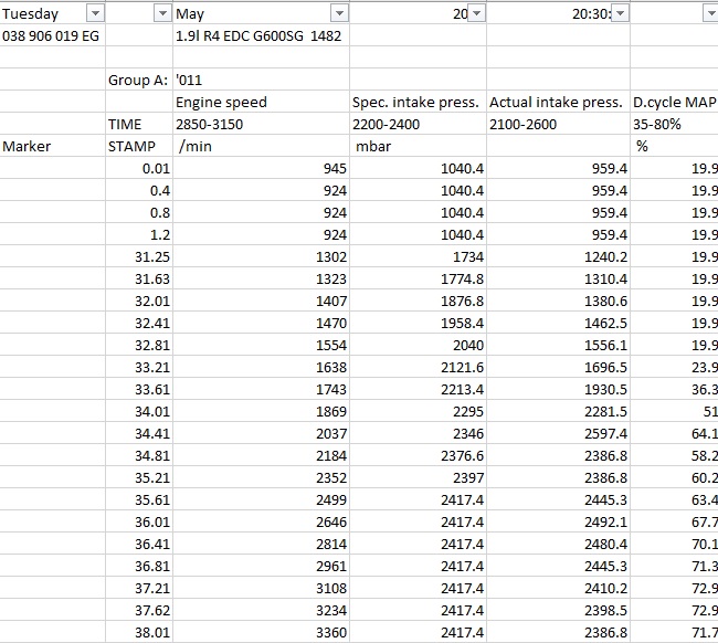

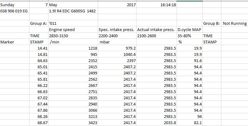

Re: Passat B 5.5 2001г AVF проблем с турбото
Колега, имам същият пасат, проблема се оказа map сензор - май беше оригинален
На Vag com, канал 11 actual air pressure беше нормално, около 900 на празен ход и на контакт.
При студена кола вървеше адекватно за известно време, но като загрее нямаше мощност до 3 хиляди оборота и actual intake pressure забиваше на над 2900 дори на празен ход.
Смених map датчика преди малко и заспа, понеже не знаех къде е този прословут датчик - горе в дясно в някаква черна тръба, която е продължение на маркуча от интеркулера.
Ето част от стария лог на канал 11:
Ето новият - не знаех че вдига 140 на 4та
Първо мнение ми е, дано е адекватно и дано и при теб излезе това да е проблема и да се разминеш със 60 лв.
P.S - видях, че не можеш да вдигаш повече от 3000 оборота - аз можех.
