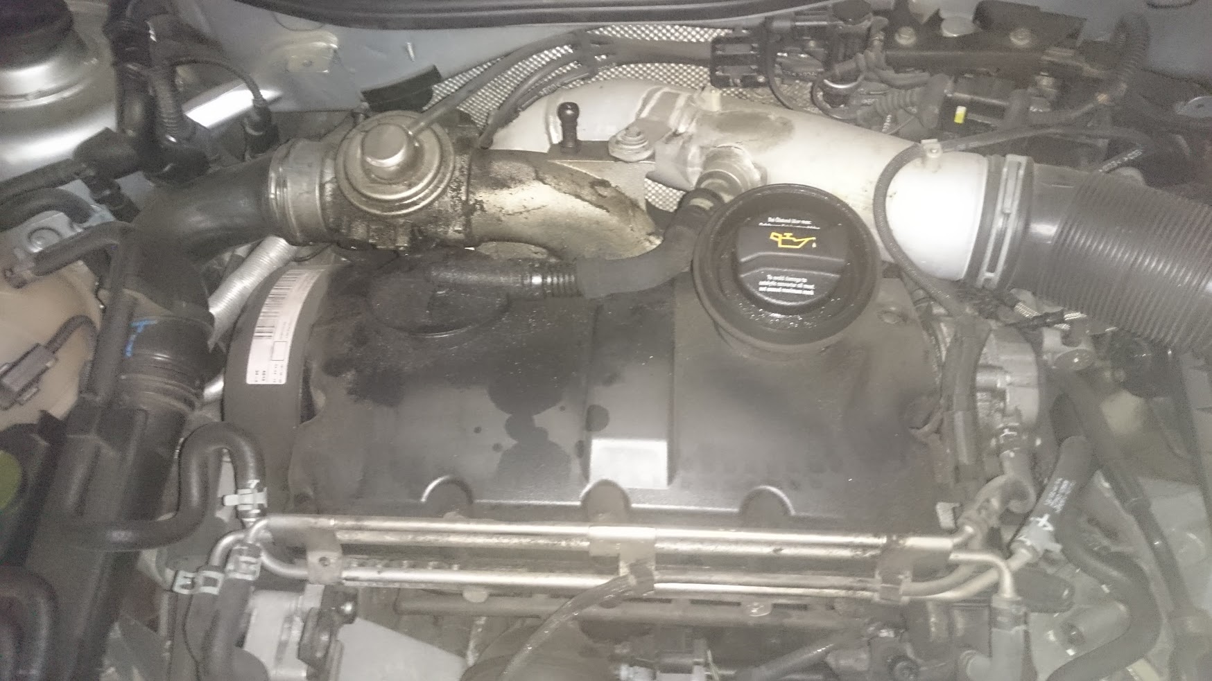

Здравейте колеги,
От известно време забелязвам лек теч на масло - не е много силен, но вероятно съм загубил около литър за има-няма 3 хил. км. На прикачената снимка се вижда потенциалния причинител. Майсторът, без да е отварян капака на клапаните, твърди, че е целия за смяна заради някаква дребна част вътре, която не се продава отделно. Това много хубаво, но не успях никъде да го намеря нов, а в Порше искат 393 лв. за частта.
В същото време баща ми твърди, че можело да се смени само някакъв отдушник (предполагам има предвид този за картерните газове?) и ставало за минути, но е на 400 км от мен и не смея да му карам колата ако ще е за нещо, което и сам да успея да оправя.
Дайте моля ви съвет. Мога при нужда и от друг ъгъл да направя снимки.
Благодаря!
Голф 4 1.9 131кс - Теч от капака на клапаните

Re: Голф 4 1.9 131кс - Теч от капака на клапаните
Как мога да разбера дали отдушника се е запушил?
Маркуча го извадихме и имаше малко масло по него, но не изглеждаше да е запушен. Би трябвало да е нещо вътре под тази капачка в ляво, поне така обясни майстора.
vanesto написа:Сигурно за този маркуч става дума.
Това трябва да е клапана за картерните газове, ама го няма в този сайт. Аз не съм сигурен обаче, че от него тече, ЕГР-а му е точно отгоре, а обикновено всичките протичат. Въпреки това обаче 1л/3000км си мисля, че няма как да е от там, този теч е доста минимален, да не кажа никакъв. То всъщност си личи на снимката, че ЕГР-а ти капе.
Тъкмо бях написал това и ми излезе твоето мнение :)
Чух се преди малко с монтьора да проверя дали ням да стане по със смяна на клапан, но по неговите думи проблемът е в някаква мембрана, която е вътре в клапана - скъсала се била и от там пръскало маслото.
Според него на новите модели (май 2003 година минава за нов модел) нямало как да се смени клапана само, защото е част от капака. Звучи ли това правдоподобно? Ако е така ще почвам да обикалям моргите.
Или може да му присадиш PCV клапан от AFN, AVG, AHF и т.н. колегата vanesto е дал линк две мнения по-нагоре.
Също така може да ти смуче маслото ако маркуча от клапана към смукателните тръби не уплътнява добре или има дупка.
При мен от протрито на тоя маркуч за 20-30 км маслото осезаемо намаля. Смених маркуча и не е бутвало от тогава.
Тази сутрин поразгледах и наистина нямаше как да се махне клапана от капака, та взех за 30 лева на старо един. Мисля утре сутрин да сменя стария капак, ще видим дали ще тече отново.
Иначе за който се интересува - новия капак с гарнитурата в Евро07 го имаше за 360, чака се няколко дни за внос. Алтернатива е Порше - 393 лв.
Да. Беше омазана доста. Клапанът за картерните газови лесно може да се провери дали губи от там - с импровизиран кеч кен и 2 бр. маслоустойчиви маркуча. За около 4000 км беше напълнила 50 гр. масло.
Дано със смяната на капака да се оправи. Също така и маслото можеш да смениш. Пробвай с друго 5в40.
Клапана за газовете го изчистихме, така че ще се види дали ще тече. Иначе масло определено ще ми се наложи да си взема резервна туба - вчера моята се изпразни тотално. Ти какво ползваш? Аз съм с Мотул Специфик.
