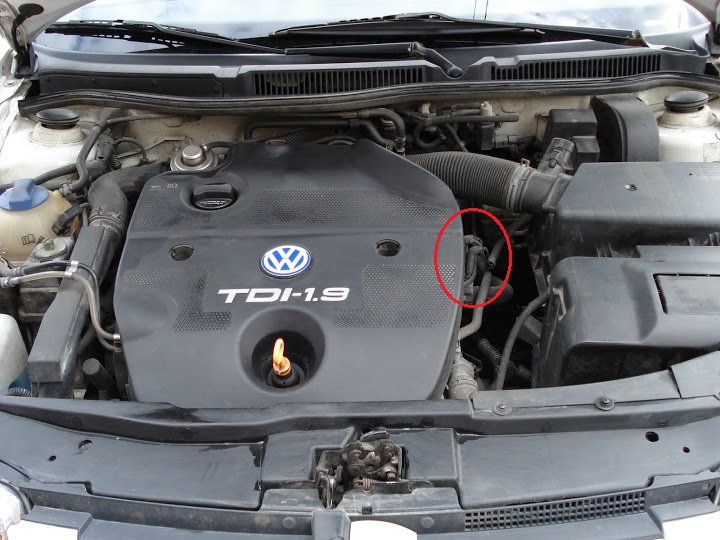

Здравейте.
от скоро карам дизел и нищо не разбирам.
Прилагам снимка на , която с червено съм оградил проблемната зона.
Има три някакви .......... с свързани с кабелчета и лули неща .На средното кабела е стопен а отдолу джаджата от жегата се е счупила.
Въпроса ми е какво е това и от къде мога да ги взема (джаджите с лулите и поне с 10 см. кабелчета за да наставя старите.
Благодаря предварително.

Това са свещи за подгрев на антифриза. Във форума има тема за алтернативни решения за подмяна на лулите чрез клеми и термосвиваем шлаух. За нови, ако някой знае да сподели от къде се купуват.
