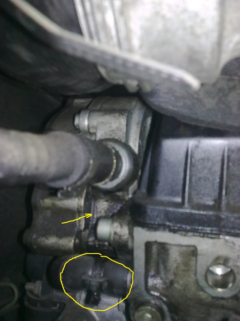

Колата ми е пасат Б5.5 - 1.9тди 131пд.
Въпросът ми е за един маркуч, който се намира точно под тандем помпата. За какво е този маркуч и от къде може да е омазан в масло... прави капка масло и пада точно върху буксата на температурния датчик?
Съмнява ме гарнитурата на тандем помпата или гарнитурата на капака на клапаните.Гледах с едно специално огледалце от каде е този теч,но там е малко тъмно и не се вижда добре,единствено се вижда омасленият маркуч с капка насочена към буксата на темп.датчик,и какво може да стане като маже буксата на датчика?
Ако някой се е сблъскал с подобен проблем да сподели,за да ме насочи какво трябва да сменя...
Благодаря предварително :beer

Колега на 101 коня това е водно съединение,но маслото нямам си и идея от къде може да идва до него

Сигурен ли си колега, че е масло ? Провери отново, вероятно е антифриз или нафта. Едното идва от маркучите / за които си споменал/ , другото може да дойде от тандем помпата. Има огромна тема по този въпрос, със снимки, трябва да ги потърсиш. Успех !

Да 100% е масло,обърсах малко от него на едно стъкалце...днес огледах по подробно при свалена кора и макуча стой точно между тандем помпата и тройника в които влиза темп.датчик
търсих подобни теми,но само за поло,голф,бора става въпрос,а тяхните двг не са разположени надлъжно като на пасата,и си мисля,че маркучите не са еднакви...днес направих малко снимки и видях,че въпросният маркуч има едно гумено уплатнение-много тънко но не мога да видя от каде идва.
Ако мога ще кача снимките по късно
Извинявам се ако има наистина подобна тема :oops:

колега(предполагам днес ти ми звъня по телефона) маркуча нема никакво уплътнение а най вероятно се е поразял и е подпухнал;маслото идва от EGRа

Колега маркучите мисля,че са еднакви нощо,че двигателя ти е разположен така,а маркуча в юнитрейд е 30 лв :horror: май а е 10 см и не е някакъв маслоустойчив, а казаха и че го нямат даже наличен. Аз за сега съм с обикновен,но си взех от една морга за 20 кинта трите малки които са заедно свързани и дългия който е на радиатора

Да Ники аз ти звънях но бях пуснал вече темата...но искрено ти благодаря,че ми се обади като си видял,че съм ти звънял,и то в неделя с непознат за теб номер,и ми даде веднага отговор :beer.Виждам,че от егр има леко омасляване но като разгледах по подробно невидях пътя на маслото да идва от него,има леко омасляване и от гарнитурата на капака на клапаните,за тандем помпата немога да съм сигурен защото не се вижда добре...за да съм на 100% сигурен май ще трябва да се разглабя.Мислех си за този маркуч да не би от него да тече масло...видях,че влиза в главата,с една скоба е хванат.Направил съм снимки ще ги кача по късно-ако мога.

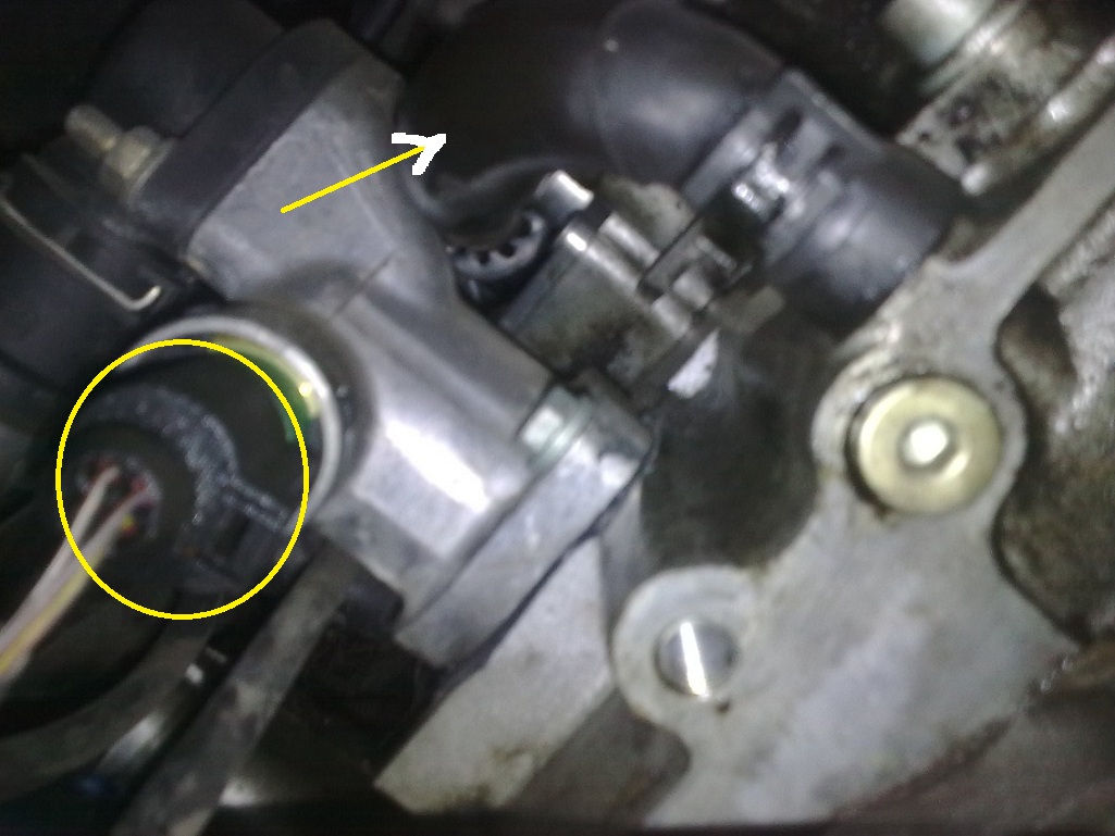

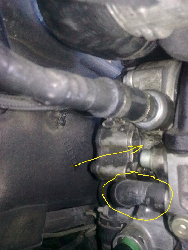

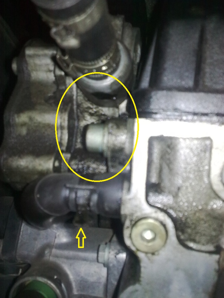

Мнениеот valko.80 » Нед 13 фев 2011 23:38
Ето снимките
стрелката посочва ръбчето на скобата на което се задържа капка масло
в ктъгчето е темп.датчик,а стелката показва маркуча от долу

дефакто от снимката ти прокапва от тандем помпата от вакуум изхода-почти всички ПД са така;карай си колата и не се занимавай с глупости :idea:

И аз това си мисля да направя(да си карам и да не се занимавам),но пътувам доста,а и буксата на темп.датчик,и този маркуч който каза,че е за антифриза ме притеснява....ако реша да спря този теч,какво точно трябва да се смени,и трябва ли да чистя буксата на датчика?

щуцера на тандем помпата е направен конструктивно с малък луфт-за съжаление каквото и да се прави е с временен ефект

разбрах,ще търся някой ден тандем помпа(втора употреба или нова)според зависи
