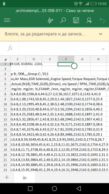

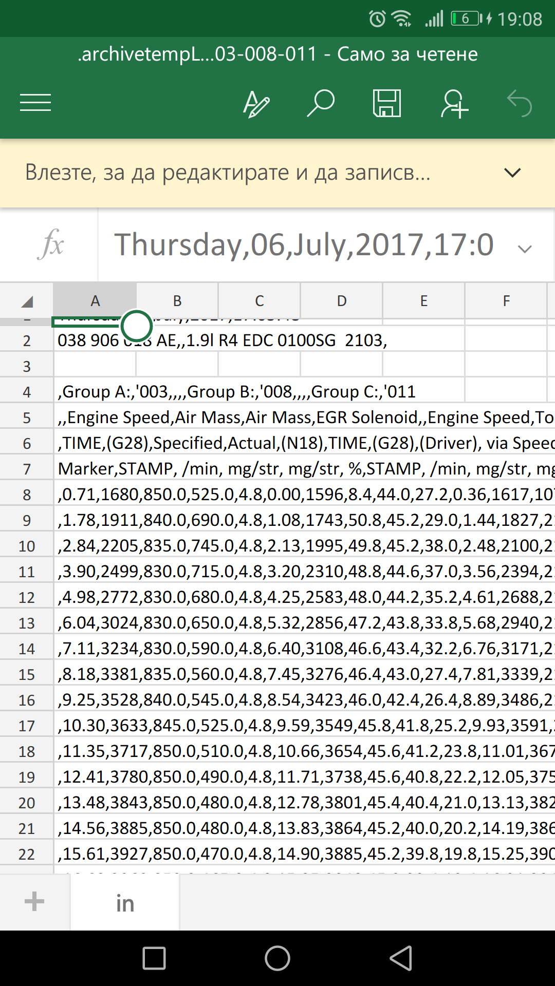

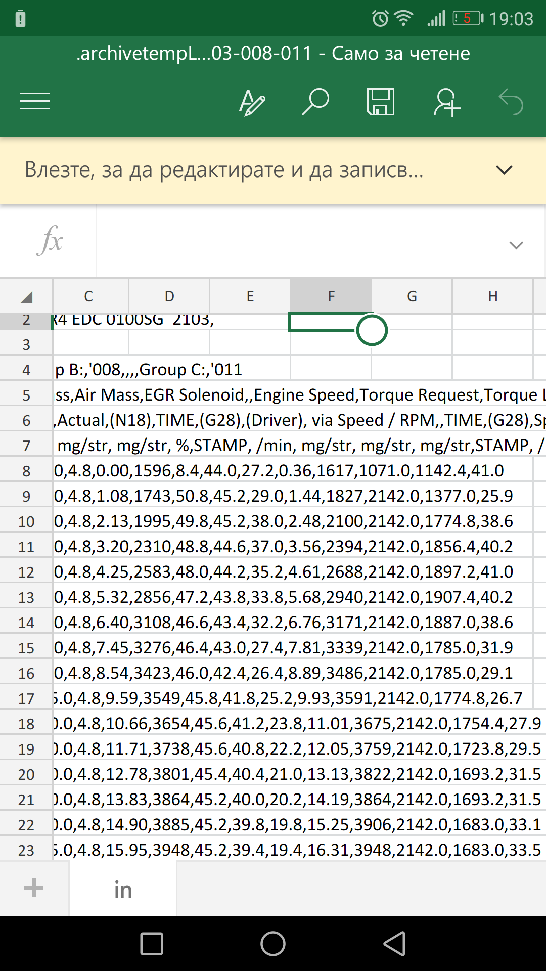

Ето и двата лога. Единият на 4, 10 и 11 група. Другият на 3, 8 и 11 група. Правени на 3-та от 1500 об/м до 4000 об/м.

Ице,аз ги разгледах.ЕКУ-то иска 1.2(явно е чипната),а реалното налягане достига 0.9.
П.П.При мен не ги отваря в табличен вид,но от това което испях да видя,може и дебимера да е поумрял,защото на 3000 оборота пада стойността

Дебимера иска 850.До към 2000 об/мин,успява да даде реално 700,но към 3500 едвам догонва 500.
