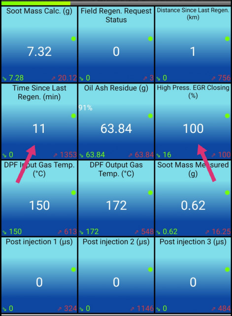

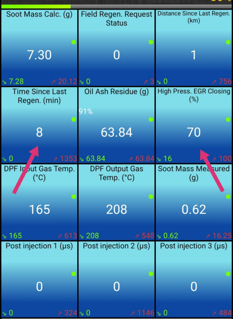

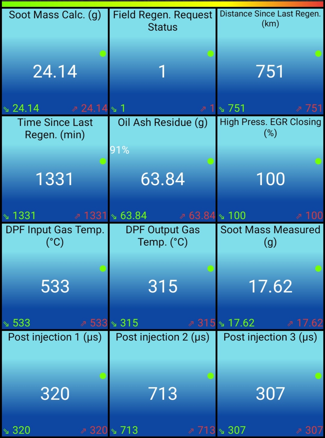

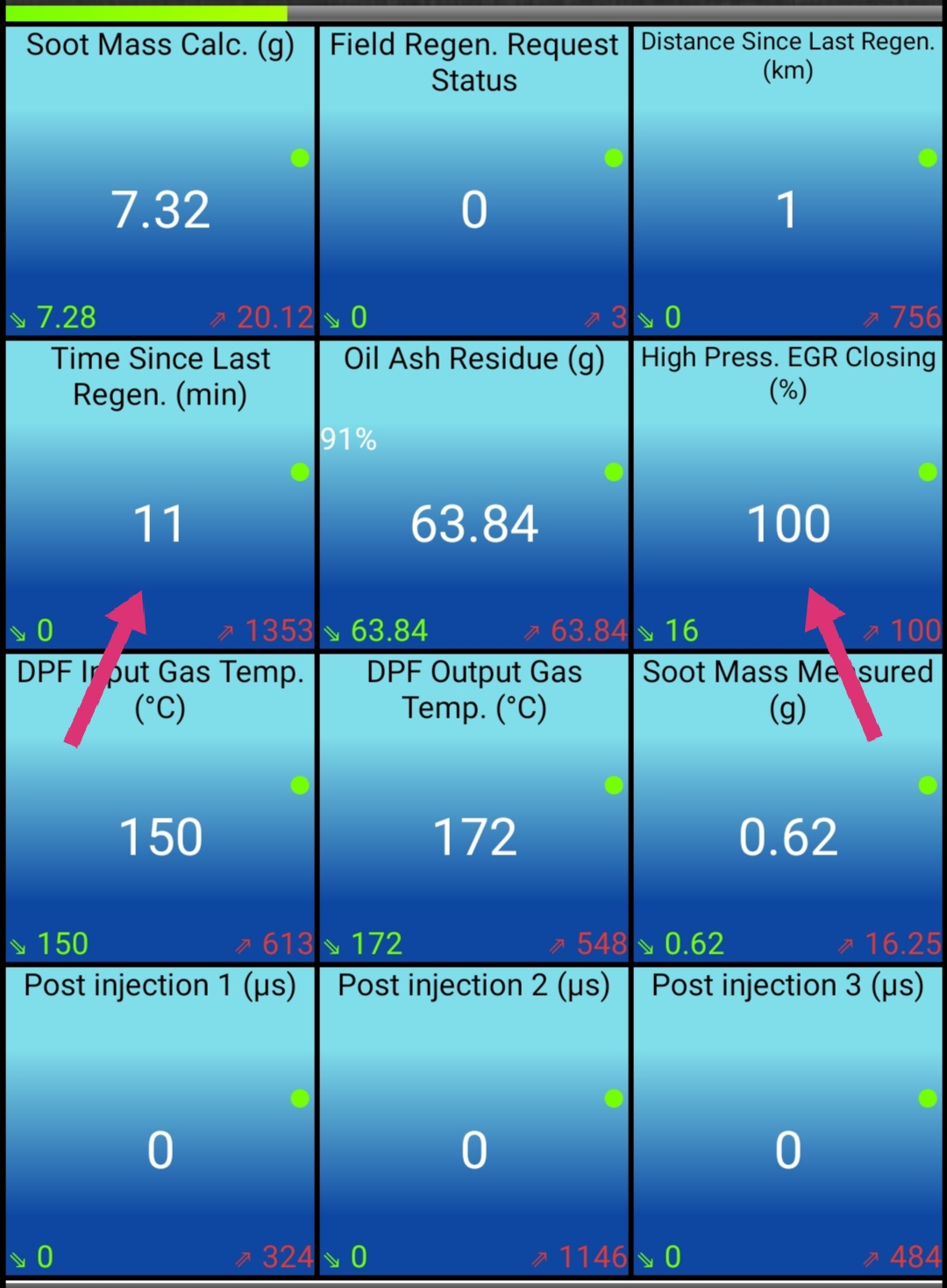

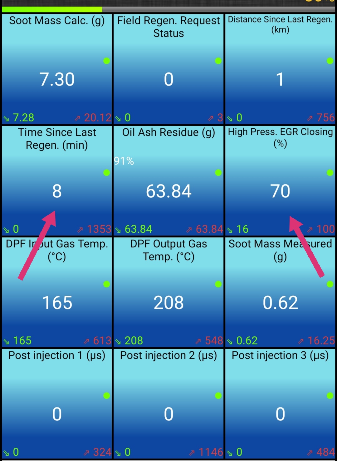

За първи път, по случайност, виждам "дизелгейт" в действие. Реших да проследя през колко км. са регенерациите напоследък. Точно стартира регенерация :
Завършена регенерация:
И 3 минути по-късно :
Да поясня последните две картинки - точно 3 минути след като двигателят работи на празен ход, ЕГР-а затваря напълно, т.е. все едно го няма. Моментно докосване на педала на газта отново го активира. След 3 минути отново се изключва.
Т.е. след 3 минути вече не ни интересуват NOx. Известно е, че при липса на рециркулация на изгорели газове се намалява и образуването на твърди частици и то значително => щадене на дпф-а и на двигателя, и по-редки регенерации?
Би било интересно по време на движение и различно натоварване какво се случва, но това само с логове може да стане.
Двигателят е 1.6tdi CAYC, без обновен софтуер заради "дизелгейт".
Подобно нещо съм наблюдавал на 1.9tdi AFN, там след около 2 минути изключваше ЕГР-а. Също и на 1.9tdi AVF, ако не се лъжа. Но това са стари поколения двигатели.
