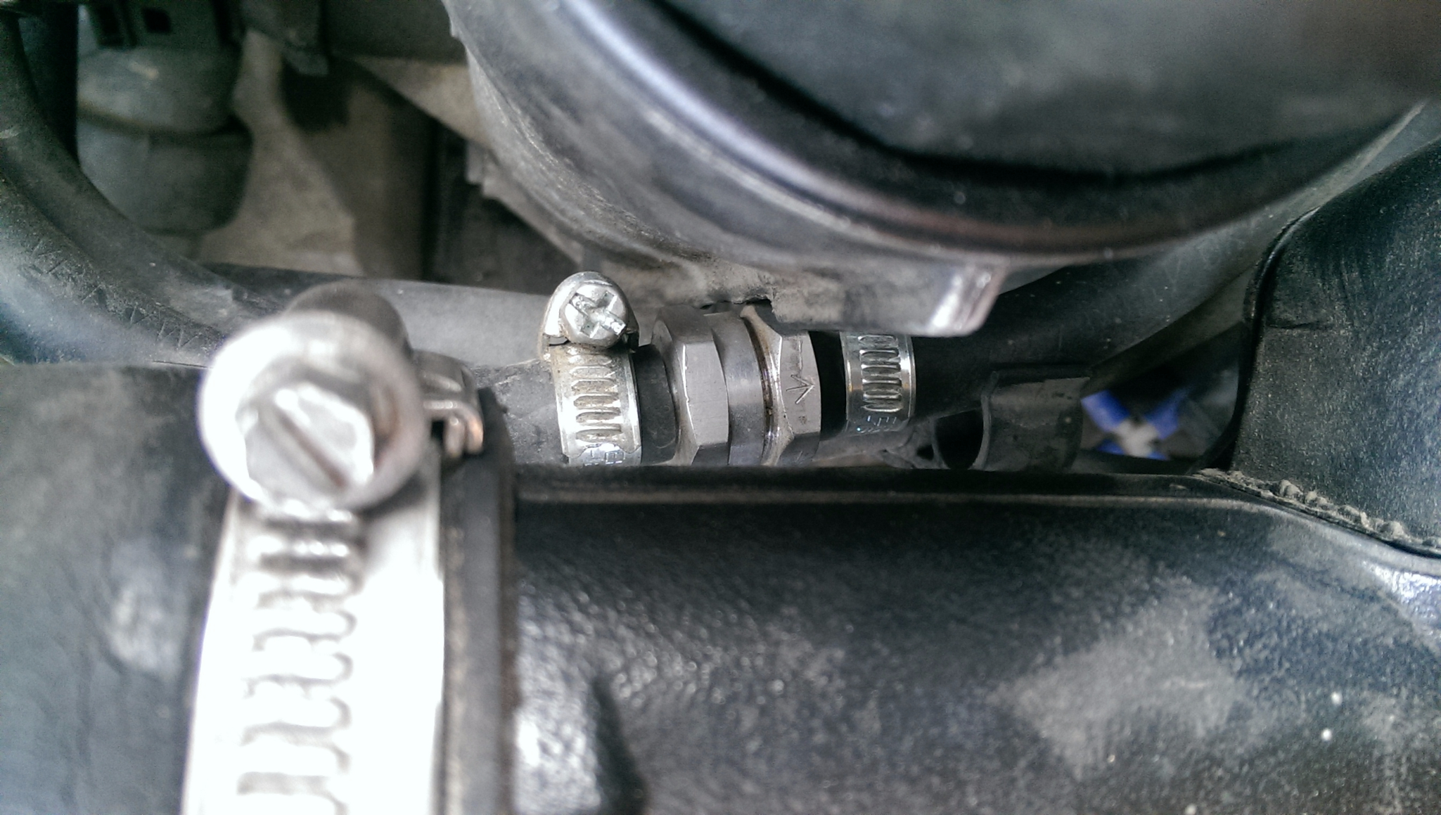

Компресия наистина не съм мерил , колата има този проблем само при температури по-ниски от 3-5 градуса , през другото време пали от четвърт , не тресе , работи равномерно , не пуши , върви много добре , има мощност и нисък разход.За 15000км маслото пада от max до min без да доливам.Дюзите показват близки до 0 стойности , нещо от сорта на -0.08 , -0,20.Правил съм си експеримент да подменя всички маркучи около филтъра и тамдем помпата с прозрачни такива за да видя смуче ли въздух от някъде и при никакви условия - въртене форсиране престой и т.н. няма и точка въздух.

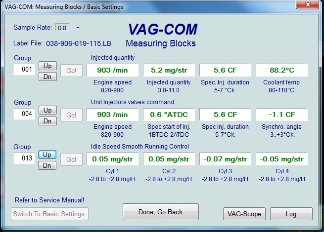

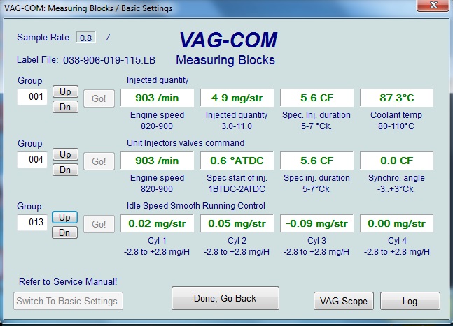

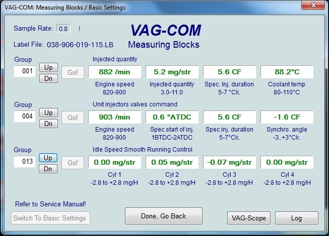

hobsy
Мнения: 142
Регистриран на: Пет 16 яну 2009 23:23
Местоположение: Монтана
Re: Passat B5 ATJ 2000г. 4motion Налягане на тандем помпа , пали гадно на студено
Мнениеот hobsy » Нед 24 сеп 2017 9:48
Днес закачих колата и показа това: синхронизацията през повечето време стои на 0.0 но от време на време менка на -0.5 , -1.1 , -1.7 и никога не минава 0.0 , друго което ми направи впечатление е , че като колата загря оборотите леко играят както се вижда на една от снимките а горивото се мени от 4.9-6.2 мг.Това съм го виждал и друг път но не му обръщах внимание понеже не винаги го има но със сигурност не е нормално.Скоро ще замеря и компресията.
