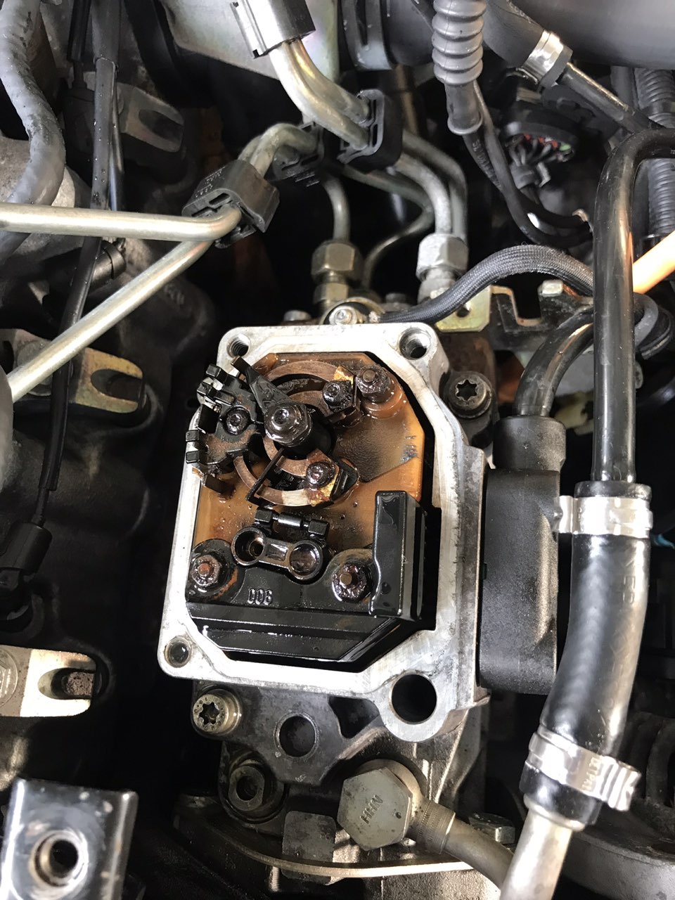

Не колега не съм аз е имам тази кола от 20 дни значи сега пътувам с нея сутринта запали от раз и до като е студена като чели не прекъсваше и набираше но като вдигна 90 нещата се влошават набира изключително бавно няма респонс като натискам педала на газта като беше студена не беше така ще пусна снимка на електрониката ако се справя че не съм пускал.не знам мислех че разбирам повече помагал съм но сега съм напълно объркан.благодаря за бързата реакция колега

не ми изглеждат добре нещата в това гнп. Макар че аз и моето не знам на какво дередже е

Така е доста мръсно е нокато е студена не придърпва и върви по добре тя сега мисля че не е така валюо каза че е изчистил какво да правя да я разглабям и да е чистя като се затопли или да търся втора ръка от вентото ми дали ще стане или от каква ако се закачи на ваг Ком дали ще покаже нещо аз още пътувам с нея и натискам до долу педала ефекта е почти нулев в баир не мога да изпреваря

Имaло е водa в горивото. От нея е ръждaтa в помпaтa. Нaй-добре я смени и си промий резервоaрa!

Не е имало вода в горивото , просто тази помпа е стояла разкачена камара време без нафта ( или с много малко ) на открито или в неподходящо помещение.

vasil_top написа:Не колега не съм аз е имам тази кола от 20 дни значи сега пътувам с нея сутринта запали от раз и до като е студена като чели не прекъсваше и набираше но като вдигна 90 нещата се влошават набира изключително бавно няма респонс като натискам педала на газта като беше студена не беше така ще пусна снимка на електрониката ако се справя че не съм пускал.не знам мислех че разбирам повече помагал съм но сега съм напълно объркан.благодаря за бързата реакция колега
Тази снимка от твоята кола ли е?
Липсва едното винтче на температурния датчик.
Може заради некоректни данни за температурата на горивото да ти е спъната колата след загряване.

Няма винтче защото го смениха
Сега като е студена горе долу е добре като загрее намаля притока на нафта казаха ми да изчистя някакви капанчета по помпата ще пробвам

Търси си друга помпа от работеща кола. С тая ръжда отгоре е свършила твоята. Всичко вътре е леш и надрано. Недопустимо е в ГНП да има ръжда.
