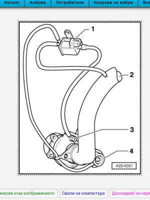

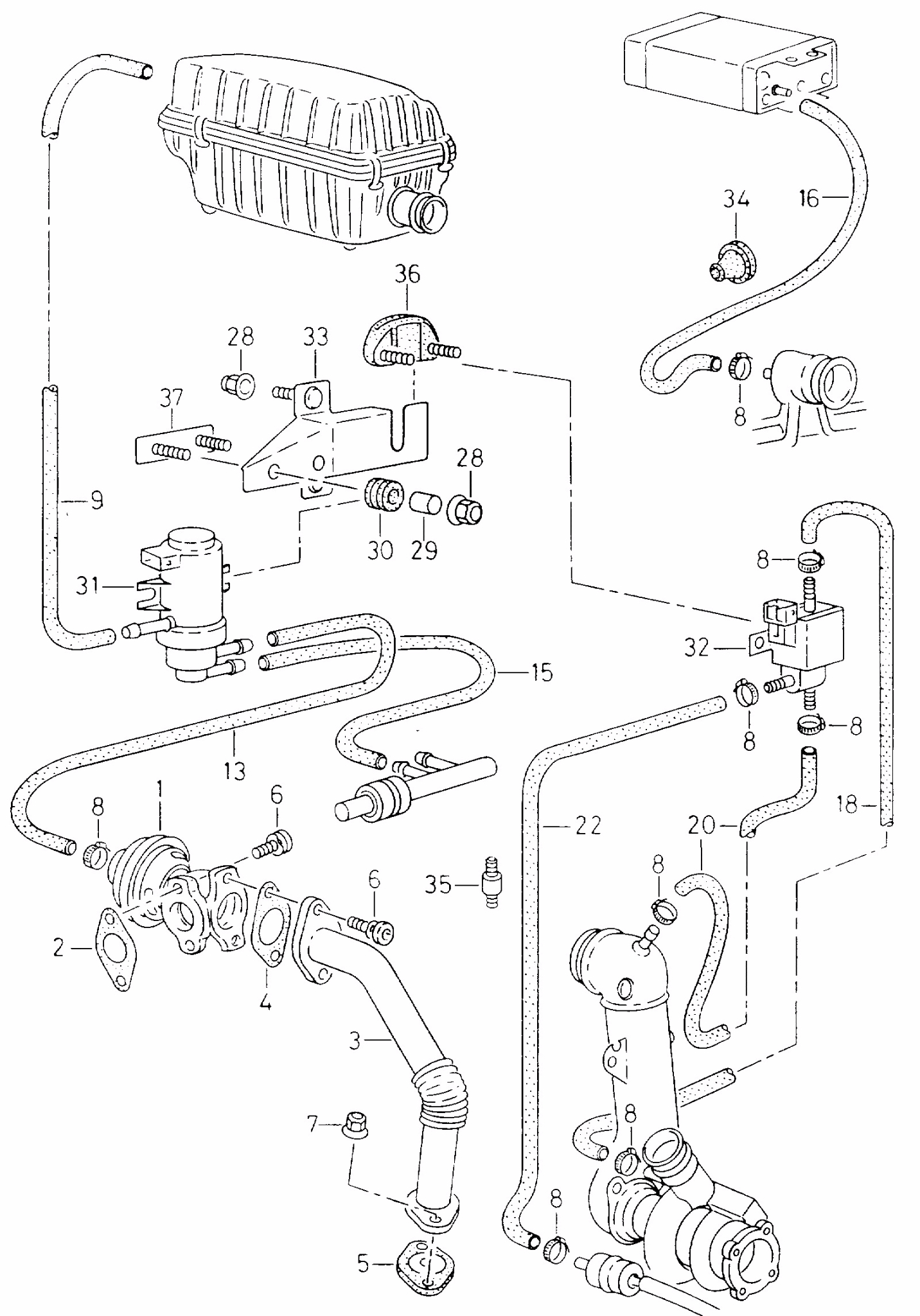

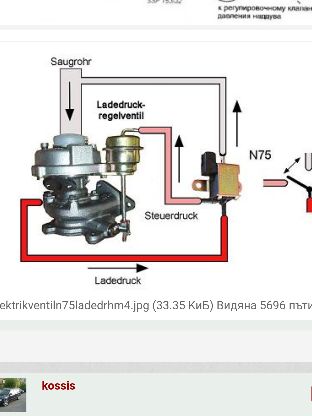

Здравейте колеги колата е vw polo variant 97 1.9tdi 90 ahu днес смених вакуумите на н75 и видях една схема в форума
.Видях че при мен горния и долния са наобратно и ги вързах по схемата после пробвах колата и ми се стори една идея по мудна после попаднах на друга схема
И видях че има разлика точно по втората схема бяха оригинално маркучите в крайнасметка си ги направих по втората но все още се чудя коя е правилната.

Явно втората.
