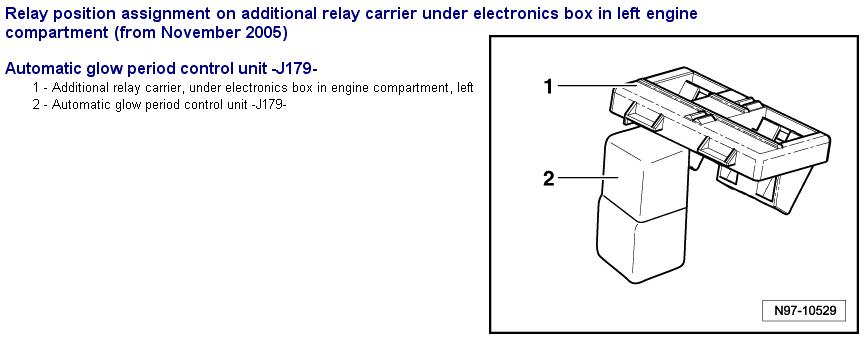

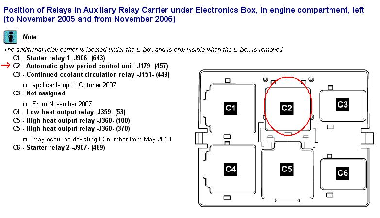

Колеги, може ли да ми кажете кое точно и къде се намира релето на подгревните свещи на Passat B6?
от 11.2005г. до 11.2006г..JPG (38.78 KиБ) Видяна 2085 пъти
до 11.2005г. и след 11.2006г..JPG (62.19 KиБ) Видяна 2085 пъти
Дано ти върши работа това.

Благодаря колега, но не ми става ясно къде точно се намират тези релета?

Мнениеот NikVT » Нед 18 фев 2018 18:09
Написано е: in engine compartment, left, under electronics box.
