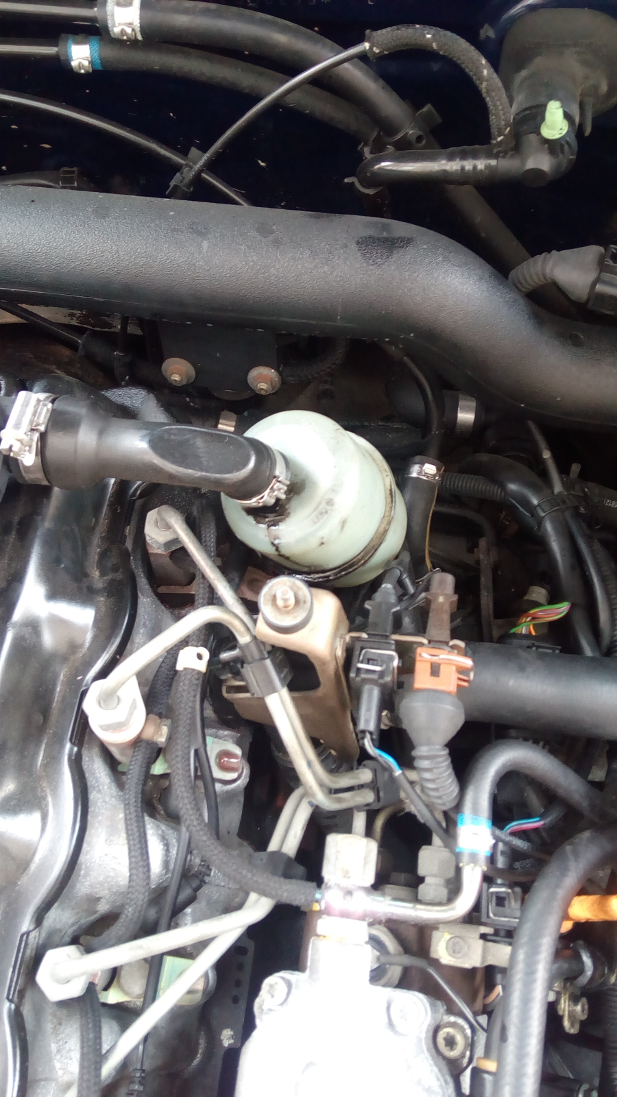

Здраейте колеги.
Имам един въпрос към Вас.
Вчера вдигнах капака на пасата и махнах кората отгоре и какво да видя има теч на масло от тази бяла кутийка.Ще Ви помоля да ми кажеше каквп представлява нещо като филтър накартерните газове ли е или. Колата е пасат б5 1.9тди 90 AHU
Какво е това

Прилича на кеч- кен ли се казваше или буркан за маслени утайки от картерните газове. Ако е това, ме съмнява да е фабрично. Отдолу какво има, пак ли маркуч или някаква пробка за източване?

Свързано е с картерните газове и играе ролята на утайник. Сменя се препоръчително на 60 000 км и не е скъпо. Смяната става с подръчни инструменти.
ПС: Съвсем фабрично си е.

Значи под тази кутийка има маркуч който идва някъде от двг преполагам от картера.

Svetlix написа:.. Сменя се препоръчително на 60 000 км и не е скъпо. ...
Не знаех, че се препоръчва смяна..а кое налага смяната му?

steni написа:Освен щампи няма ли и фабричен номер?
По този номер нищо не излиза.Заменен е с друг,който няма утайник,а местно стеснение.
Сложих на Топран за 25 лв.

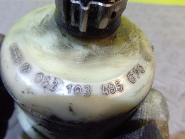

Кой номер те интересува ? Този ли: 052103495 ?
И една снимка от нета

Колеги може ли да ми кажете под какво име да го търся по авточастите.
goppa
Мнения: 8032
Автомобил: Seat Alhambra
Двигател: CFFB
Re: Re: Пасат б5 1.9 тди- какво е това и защо е омаслено
Мнениеот goppa » Пон 26 фев 2018 21:00
Търси го с номера: 052 103 495
Но може да ти тече от тръбата над него :028 103 509

samo_pechka написа:
Заради филтърния елемент в него. Поне така ми обясниха. Моето беше поне на 100 000 км, но ядове не съм имал.
