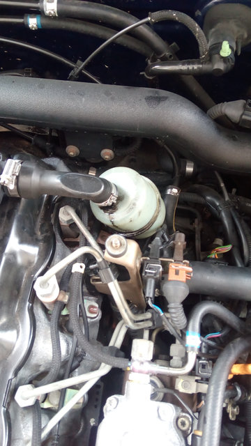

Здраейте колеги.
Имам един въпрос към Вас.
Вчера вдигнах капака на пасата и махнах кората отгоре и какво да видя има теч на масло от тази бяла кутийка.Ще Ви помоля да ми кажеше каквп представлява нещо като филтър накартерните газове ли е или. Колата е пасат б5 1.9тди 90 AHU
Какво е това
teodorpc
Мнения: 231
Регистриран на: Сря 14 фев 2018 21:35
Re: Пасат б5 1.9 тди- какво е това и защо е омаслено
Мнениеот teodorpc » Съб 24 фев 2018 18:09
Прилича на кеч- кен ли се казваше или буркан за маслени утайки от картерните газове. Ако е това, ме съмнява да е фабрично. Отдолу какво има, пак ли маркуч или някаква пробка за източване?
Svetlix
Мнения: 1213
Регистриран на: Вто 08 авг 2006 19:30
Автомобил: Passat B5 1999
Двигател: 1.9 TDI AFN
Re: Re: Пасат б5 1.9 тди- какво е това и защо е омаслено
Мнениеот Svetlix » Съб 24 фев 2018 18:11
Свързано е с картерните газове и играе ролята на утайник. Сменя се препоръчително на 60 000 км и не е скъпо. Смяната става с подръчни инструменти.
ПС: Съвсем фабрично си е.
Sasho-1.9TDI-110
Мнения: 227
Регистриран на: Пон 11 дек 2017 7:23
Мнениеот Sasho-1.9TDI-110 » Съб 24 фев 2018 19:21
Оригинално е да има щампи на vw i audi
А под какво име да го търся в авточастите и ориентировъчна цена можете ли да ми кажете.
Sasho-1.9TDI-110
Мнения: 227
Мнениеот Sasho-1.9TDI-110 » Съб 24 фев 2018 19:22
Значи под тази кутийка има маркуч който идва някъде от двг преполагам от картера.

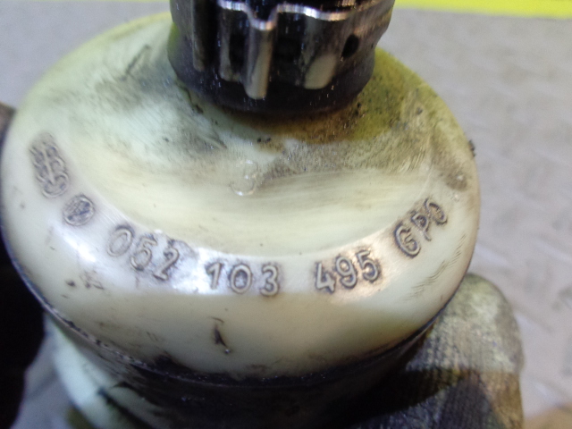

steni
Мнения: 146
Регистриран на: Пон 15 юни 2009 19:22
Автомобил: Seat Altea XL
Двигател: CEGА_2010г
Мнениеот steni » Съб 24 фев 2018 19:38
Освен щампи няма ли и фабричен номер?
Sasho-1.9TDI-110
Мнения: 227
Мнениеот Sasho-1.9TDI-110 » Съб 24 фев 2018 19:43
Мисля че имаше някакъв номер колега но не съм сигурен утре на светлото ще го видя.
А ако има номер може ли по номера на поръчам такъв "буркан" за утайките
samo_pechka
Мнения: 9107
Мнениеот samo_pechka » Пон 26 фев 2018 15:32
Svetlix написа:.. Сменя се препоръчително на 60 000 км и не е скъпо. ...
Не знаех, че се препоръчва смяна..а кое налага смяната му?
Благовест
Мнения: 2117
Регистриран на: Нед 02 яну 2011 22:38
Двигател: AFN
Мнениеот Благовест » Пон 26 фев 2018 15:36
steni написа:Освен щампи няма ли и фабричен номер?
По този номер нищо не излиза.Заменен е с друг,който няма утайник,а местно стеснение.
Сложих на Топран за 25 лв.
samo_pechka
Мнения: 9107
Мнениеот samo_pechka » Пон 26 фев 2018 16:09
Кой номер те интересува ? Този ли: 052103495 ?
И една снимка от нета
Sasho-1.9TDI-110
Мнения: 227
Мнениеот Sasho-1.9TDI-110 » Пон 26 фев 2018 20:53
Колеги може ли да ми кажете под какво име да го търся по авточастите.
goppa
Мнения: 8032
Автомобил: Seat Alhambra
Двигател: CFFB
Мнениеот goppa » Пон 26 фев 2018 21:00
Търси го с номера: 052 103 495
Но може да ти тече от тръбата над него :028 103 509
Svetlix
Мнения: 1213
Мнениеот Svetlix » Пон 26 фев 2018 21:06
samo_pechka написа:
Заради филтърния елемент в него. Поне така ми обясниха. Моето беше поне на 100 000 км, но ядове не съм имал.
