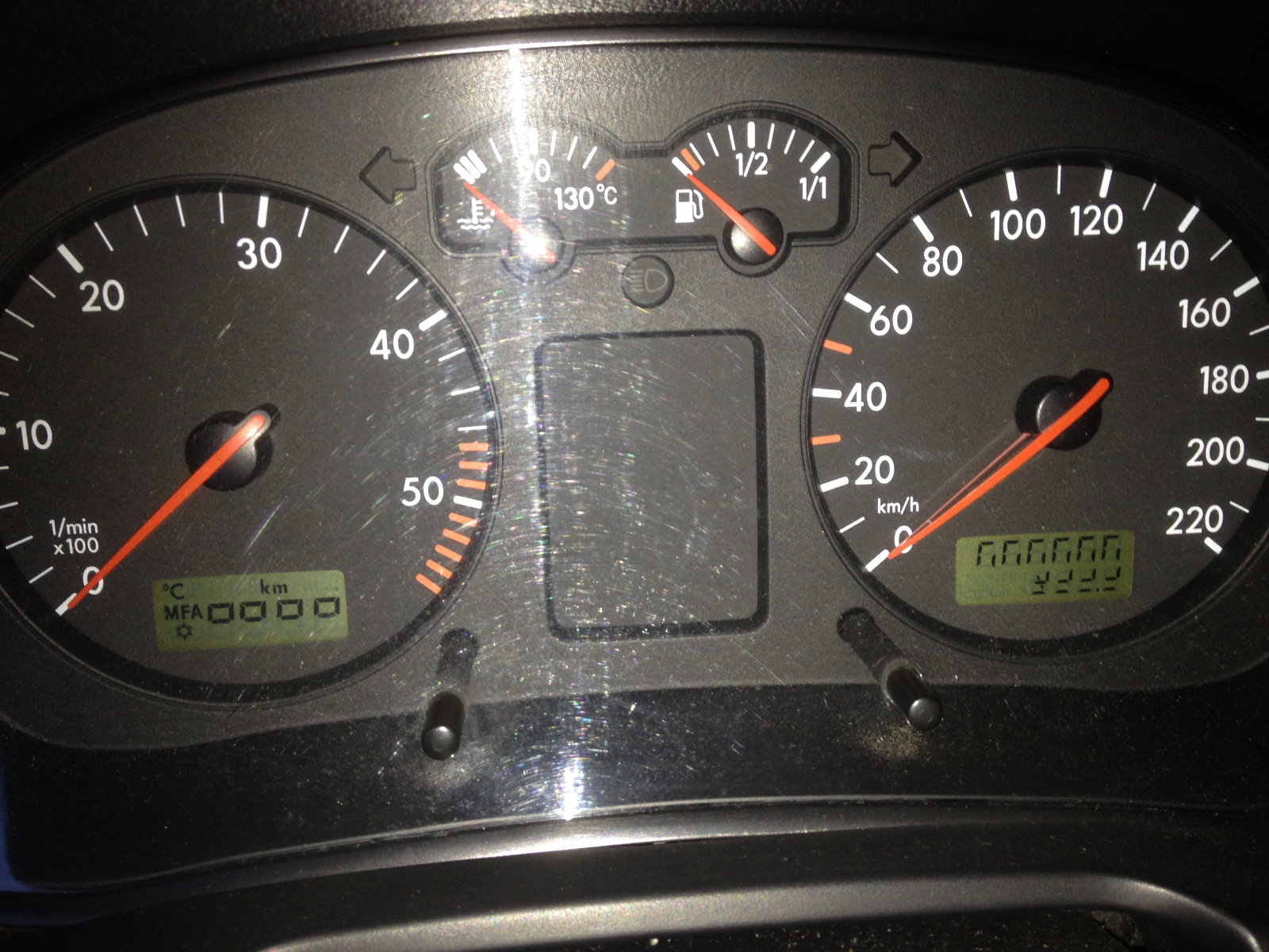

Колеги, днес се появи странен проблем с голфа /mk4 TDI AHF 1999г./ и моля за помощ. Колата не бе палена 5-6 дни, а днес заварих таблото изгаснало /без показание на часовника, километри и др. на 2-та дисплея/. Откачих клемите на акумулатора за около 5 мин. и след това при включването се появиха странни символи. Колата пали и веднага гасне - ключовете /и 3-те/ не се разпознават от имобилайзера.
Основно ме интресува как да въведа кода от картата на имобилайзера и по такъв начин да разпознае ключа, за да я откарам на сервиз/комп. диагностика. Знам че има такъв начин, но не намерих из интернет инфо как става това на mk4.

Като дадеш на контакт въобще светва ли лампата за имобилайзера?

Да, свети. Как мога да въведа PIN кода и по този начин да запаля?

Друго табло търси и човек с Vag Tacho за да вкара PIN в новото табло и запознае ключовете

Ако имаш пин кода, ключовете можеш да ги обучиш и през vag-com само. Има тема тук във форума как се обучават ключове.

Да, имам картата с PIN кода. Въпроса ми бе как да въведа PIN-а чрез врътките на таблото и копчетата на бордовия комп. и по този начин да запаля. Без свързване към компютър и т.н. Било то с неработещо табло да я откарам в сервиз и там вече ще си кажат думата.

С врътките не може да въведеш кода.

Обади се на мобилен автоключар, обясни му какво прави, ще дойде на място и ще ти обучи имобилайзера и ключовете.

ПП: Преди малко ходих до колата и въобще ги нямаше тези проблеми от вчера... Таблото с час, километри, всичко. И си запали нормално, без проблеми с имобилайзер. Странно

Няма нищо странно, имаш проблеми със захранването на таблото. Провери за окисление бушона на таблото, буксите зад него и ако всичко там е както трябва, проблема е в самото табло /дефектира стабилизатор на захранване или елементи от неговата верига,спукана спойка на буксата на таблото или дефект в чипа за паметта на таблото - рядък случай/. Поправя се без проблем и не ти трябва ново табло.

Тъй като вече доста пъти се насъбраха да не мога да потегля заради имобилайзер /предимно в ниски температури в периода есен-пролет/ обмислям махането му /при майстрор, който си разбира от работата/. Както и монтиране на друга аларма, която има датчик за удари и съответно спиране на фабричната. Въпросът ми е дали тези манипулации ще причинят възникване на някакви нови гафове с електрониката/борд комп и т.н. ?

Махането, на имобилайзера ще оправи нещата донякъде /тоест ще палиш/. Ако си имаш проблем в таблото, то ще продължава да си губи токовете /тоест, някои неща няма да работят/. Премахването на имобилайзера може да доведе обаче до един много неприятен момент, а именно невъзможност за диагностика след процедурата по премахването му, защото той освен да защитава автомобила от кражба, разрешава на първично ниво комуникацията с компютъра на автомобила. Моя съвет е, да се намери и ремонтира проблема. Има достатъчно радио сервизи, които се занимават с електроника, които ще могат да го погледнат и да намерят проблема. Първото нещо , преди какъвто и да е ремонт, е да се проверят буксите и кабелите на таблото за окис и пукнати спойки. Пукнатите спойки на буксите към платката се оказва основен виновник на почти всички, които са ме питали тук във форума за такъв проблем и след това са го отстранили. Когато таблото загуби захранване, загубва захранване процесора и паметта му, където е поместен и имобилайзера.
