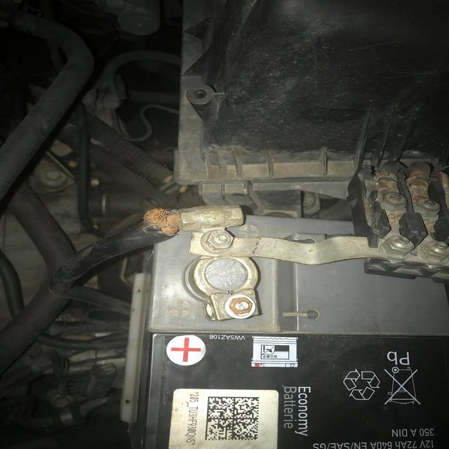

Забравих да добавя нещо много важно. Това е снимка на клемата на + и състоянието и изобщо не ми изглежда надеждно, възможно ли е това да е проблема?
Водния дух1
Мнения: 3481
Автомобил: Golf 3 variant
Двигател: 1Z
Re: Golf 4 1.9 TDI - проблеми с паленето
Мнениеот Водния дух1 » Нед 01 апр 2018 15:41
Според мен някъде ти засмуква въздух .Прегледай си маркучите,0-пръстена на филтъра,даже и маркучите за излишното гориво. А ,може и от ГНП да е -отърва назад гориво.Това първоначално се лекува с клапанче,но по-добре е да се направи ГНП-то (ако се останови като причина)
Мнениеот vanesto » Нед 01 апр 2018 17:26
Светенето на ABS-а и липсата на ток при контакт е признак за ел.проблем. Трябва да се прегледат всички кабели за загуба на напрежение, с мултицет.
