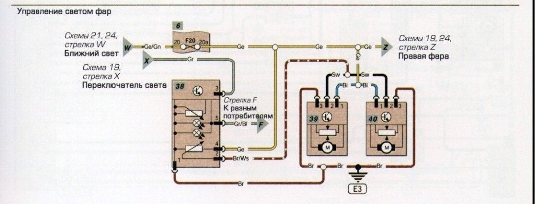

Ето и схема на ключа.
Виж на кои крачета са кабелите:
-Кафяв
-Кафяв/бял
Сваляш ключа,завърташ врътката на включени къси.С мултицет(на омметър) проверяваш дали има верига между тези две крачета.
Другия вариант е проба с друг ключ.

Ключа беше купих направо нов за 20лв и всичко е точно :)
Благодаря на всички!
