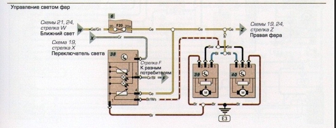

Колеги даите идея от какво може изведнъж да ми изчезнат късите? Бушоните са ок, до снощи имах тая сутрин няма. Дълги халогени и габарити бачкат.

Примерно-ключа . :rolleyes

Накара ме да се замисля, на скоро бях забелязал, че при включване на фаровете светкаха с няколко секунди закъснение което ме беше очудило.
Май натам ще се насочвам, лесно ли се сваля ключа?

Ето и схема на ключа.
Виж на кои крачета са кабелите:
-Кафяв
-Кафяв/бял
Сваляш ключа,завърташ врътката на включени къси.С мултицет(на омметър) проверяваш дали има верига между тези две крачета.
Другия вариант е проба с друг ключ.

Ключа беше купих направо нов за 20лв и всичко е точно :)
Благодаря на всички!
