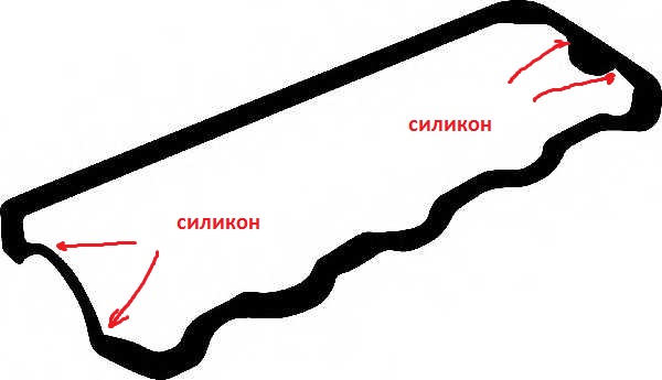

Нова гарнитура никога, ама НИКОГА не се маже със силикон.
Наплескаш ли там силикона, става хлъзгаво и гарнитурата се изплюва, като тръгнеш да я притягаш, вместо да си залепне като хората на меките ребра по нея.
Единствено може да 'зацапаш' местата, където гарнитурата почва да минава в друга равнина, но наистина да зацапаш лекичко, с много тънък филм, а не да набухаш силикон там
Причина (според моите мисли) - точно там се прекъсва оребряването на гарнитурата
Говоря за ето тези места:
Миналия четвъртък правих тази процедура, какъв е резултата след няколко часа ще видя, защото си направих едно трипче от около 300км по празниците
