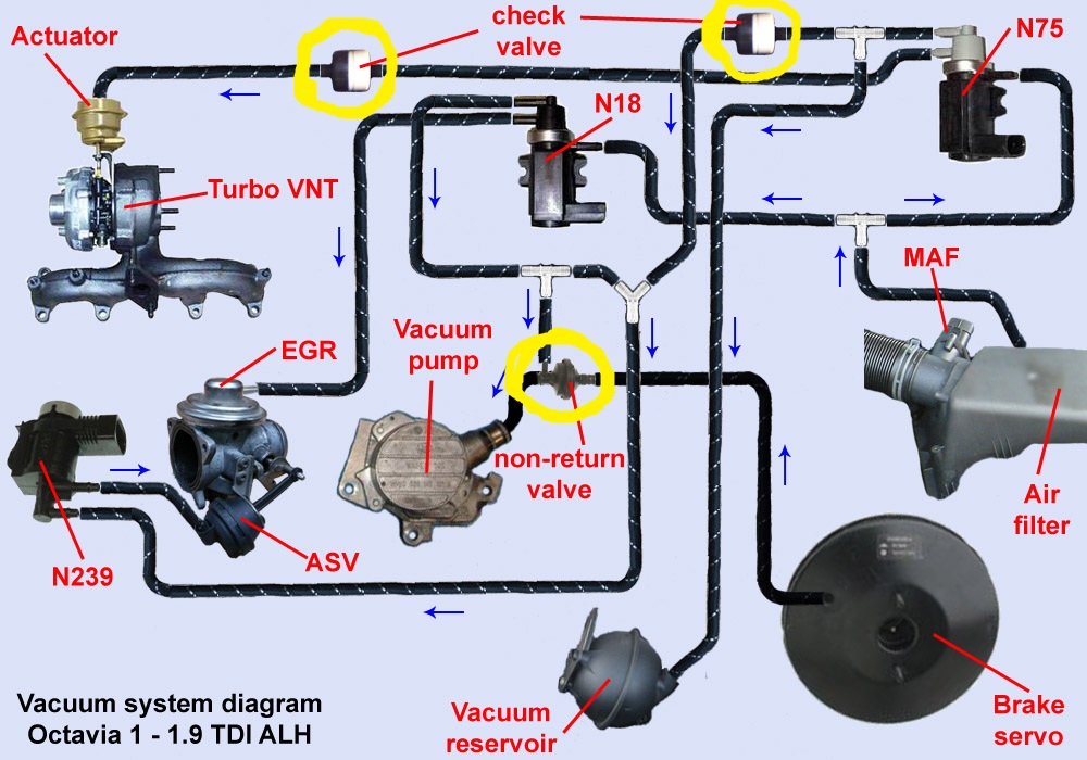

Колеги може ли по схемата да запишете къде колко мм трябва да е маркуча за вакум !Знам че има 2 вида 3мм и 5 мм! Къде стоят 5 мм
