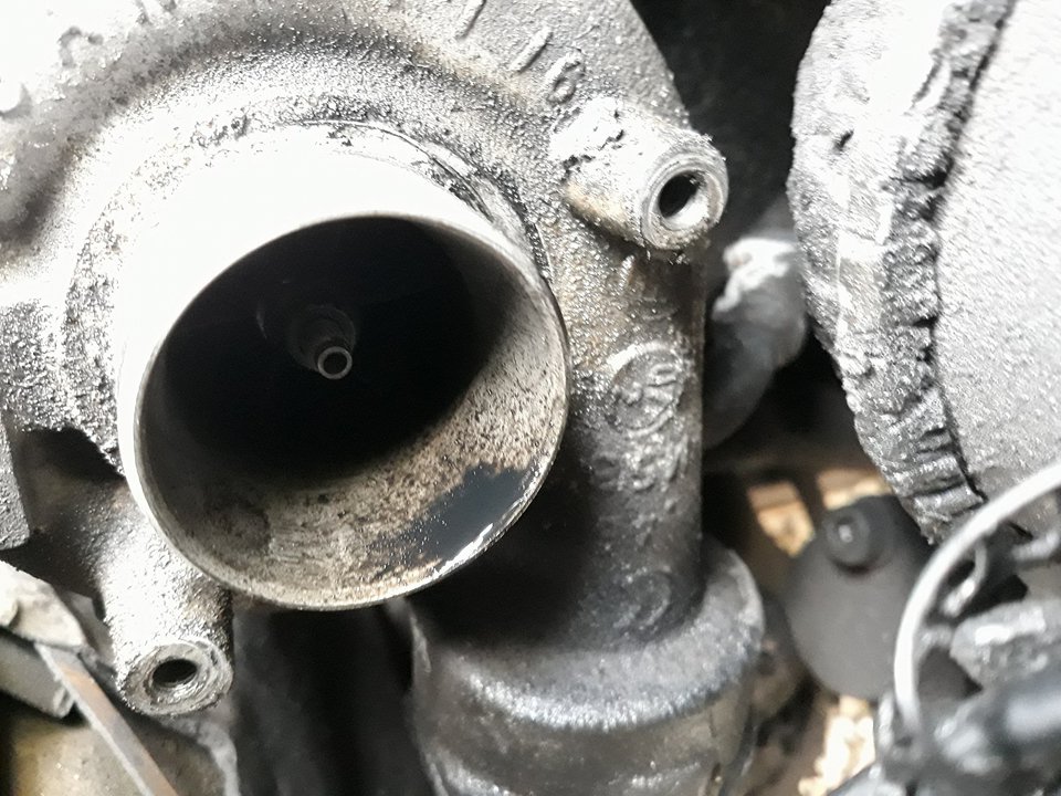

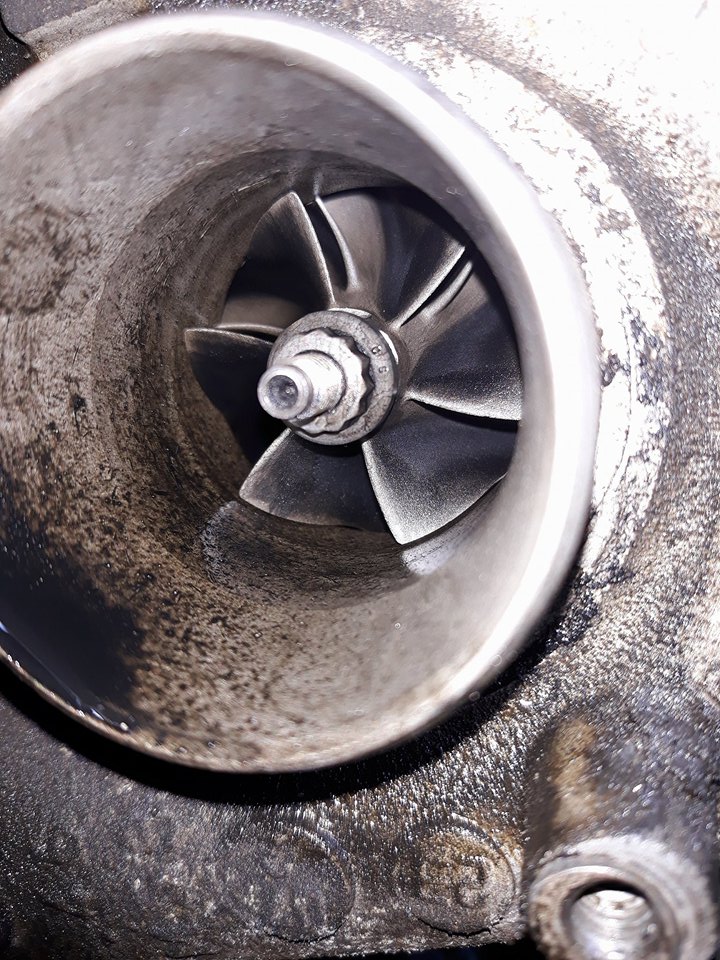

Снимки на турбото.Или трябва да откача след турбото да видя дали ще има масло.Това омасляване възможно ли да е от картерната вентилация?

Щом е преди турбото нямa от кaкво друго дa е.

Благодаря за предложението.Реално проследявам тръбата на картерните газове , свалям и почиства.Клапан има ли ?

Мнениеот toraborat » Нед 08 апр 2018 17:19
Има нещо дето е вградено в капака на клапаните и няма достъп. Но ако имаш масло по маркуча от картерната предполагам няма запушване. Аз я бях запушил със замръзнал кеч кен, та знам. Но тогава профилктично смених и уплътнвнията на дюзите, както предложи колегата tdi fen.

Вчера докарах колата. При всяко потегляне на 1ва вади облак сив пушек от ауспуха, след това на 2ра и после изчиства. Ако карам на 2ра или 3та с леко натисната газ и обороти под 2к пак пуши. При агресивно каране и настъпване няма пушек.Колата си върви добре.За 250км извънградско маслото от малко под максимума падна на минимум или една идея над него. Свалих маркучите към турбото и има луфт нагоре - надолу ,който е осезаем.
Това значи ли , че проблема е в турбото? Утре смятам да го свалям.

Щом има голям луфт, сваляй го. Ако е заминало 800мл/250км, това прави 3,2л/1000км - огромен разход.
