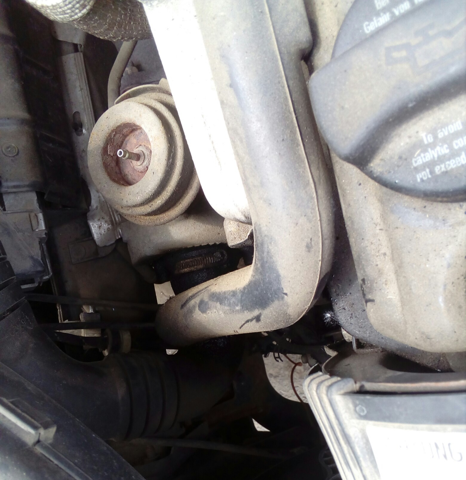

Мнениеот samo_pechka » Нед 06 май 2018 21:04
Колега може ли да постнеш една снимка на моторния отсек? И отделно на турбината?
Krissvendetta
Мнения: 9
Регистриран на: Чет 18 яну 2018 22:06
Re: Пасат б5 1.9 тди 1998 г 110 к.с наскоро разбрах,че ми липсва маркуча на вакуума
Мнениеот Krissvendetta » Пон 07 май 2018 10:50
Taka moga samo
hvp800
Мнения: 4657
Автомобил: VW Bora
Двигател: ASZ
Мнениеот hvp800 » Пон 07 май 2018 15:42
Така ли караш колата ???
Без вакуум до актуатора :eek
