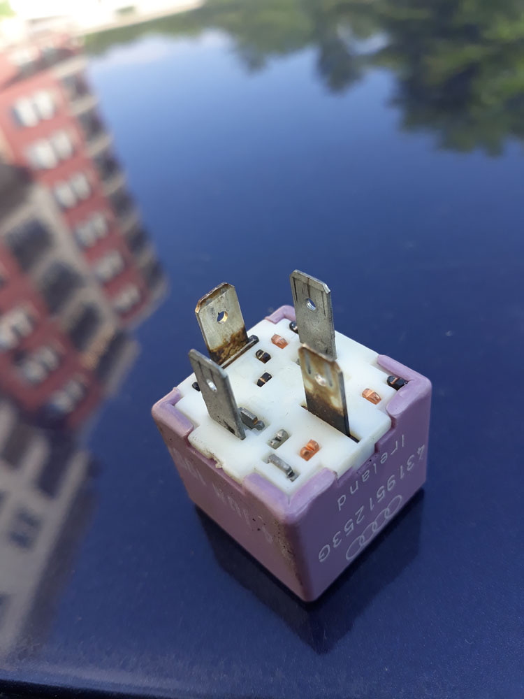

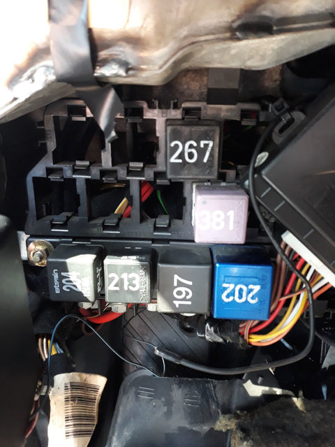

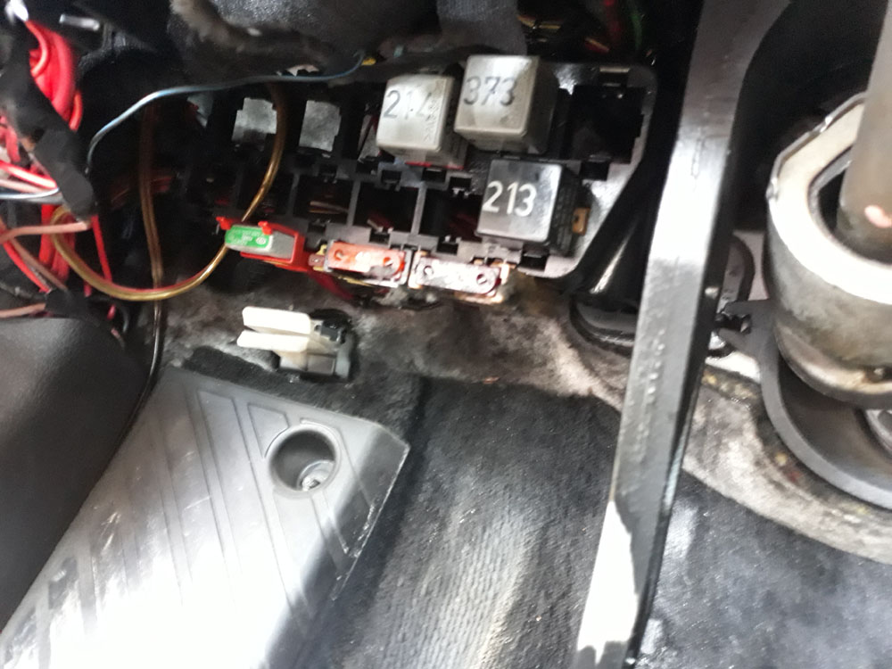

Привет,
Карам(карах ;)) пасат 4 б5 1.9tdi 110hp. При движение извънградско колата изгасна и спря да пали. Върти като трепач, без проблеми, но двигателя не запалва. Закачих я на компютър - до всички модули имам достъп с изключение на контролера на двигателя. Дава ми 'no response'. Подозирам, че е от реле / бушон. До колкото разбрах реле 109 / 409 е проблемно и то отговаря на описанието на проблема.
Отворих релетата, но никъде не намерих 109/309. Релетата, които открих са: 214, 373, 213 ( два броя ?!), 204, 197, 202, 381, 267. Проверих бушоните - при всички има съпротивление. Проверих всички релета и всички имат съпротивление в силовия кръг ( 30 85 ).. За съжаление обаче не мога да ги закача на батерия да проверя и другия кръг 86 87, за да хвана разваленото.
Също така при визуален преглед някои релета имат черно в основата, което не знам дали е сигнал за развалено реле?

При пaсaтите релето е 219. И е отпред при компютърa.
