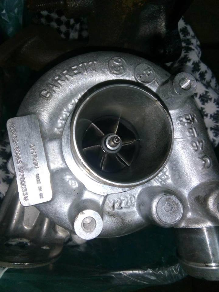

от 131 к.с е? Т.е да е взимам и да слагам и да не сменям нищо друго така ли ?Ето Ви снимки да ми кажете състояние на турбото 250лв ми го дават

По снимка едва ли някой може да каже в какво състояние е турбото, преди да го вземеш в някой турбо сервиз да кажат в какво състояние е.
Иначе това което показваш си е от 110ка, ако не искаш да я засилваш няма нужда от ремап, но вече ако сложиш такова от 131/150 ремап трябва задължително, защото са по-големи турбините и колата ще стане лагава/мудна в ниските.
П.П: Също ще пуши ненужно...

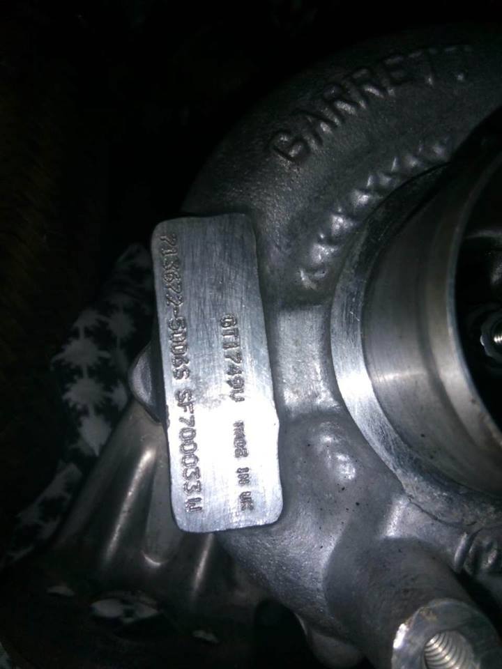

Каза ми ,че турбото е от 131 к.с 4х4 ? Това на снимките
ето пак снимки да не съм объркал нещо
http://prikachi.com/images.php?images/966/9351966p.jpg
http://prikachi.com/images.php?images/967/9351967A.jpg
http://prikachi.com/images.php?images/968/9351968y.jpg
nikolay_ss
Мнения: 1162
Регистриран на: Чет 02 яну 2014 7:02
Автомобил: Touareg 7P6
Re: Гръмна ми турбото голф 4 1.9 тди 110 к.с 99г.
Мнениеот nikolay_ss » Вто 19 юни 2018 10:57
Това турбо не е от 131кс.
GT1749V - 90/101/110/116
GT1749VA - 131
GT1749VB - 150

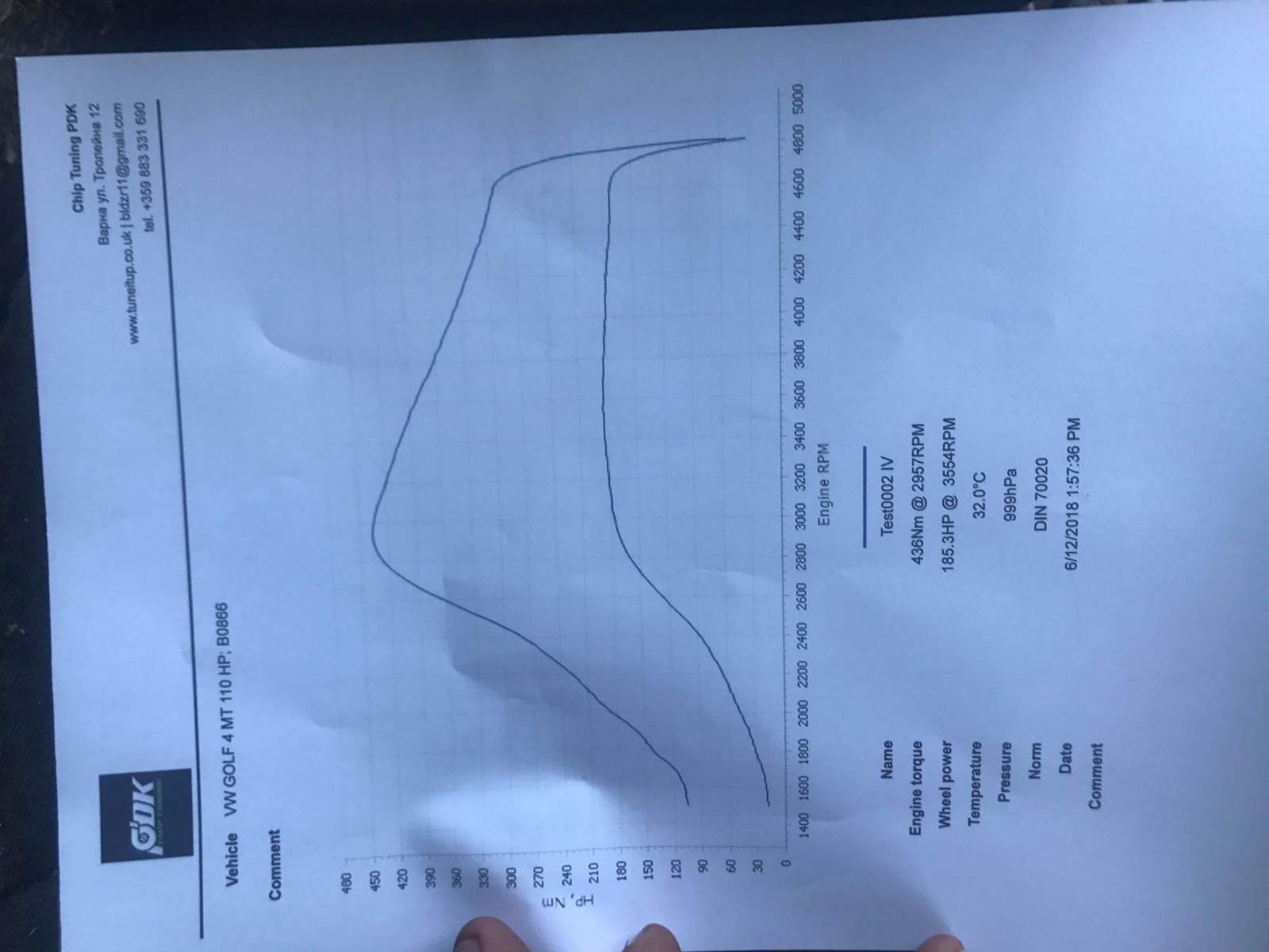

Целта сега съм с 110 к.с чип , права тръба и стандарният тунинг , след като сложа по голямото турбо да го ремапна и да кажем , да вдигне 15-20 к.с
Сега е около 150 . предлагат ми хибрид от asz турбо с 52 перка , ако го взема и сложа дюзите ми гарантира ,че ще хвана към 185 конски сили което ми е предостатъчно.
Ето снимка от диното.
Да да му взимам ли хибрида и дюзите ? И да ги пъхам на моята :D

Дюзите и разпръсквачите какви са ?

Имам някакви спомени, че стоковите разпръсквачит на 110ката не можеха да извадят повече от 150к.с., така че ако не си ги сменял забрави за над 150к.с.
