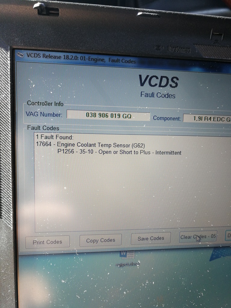

Жена ми се оплаква от същите симптоми. Тя казва, че от време на време като пали студена кола се форсира сама за 2-3 секунди. След това се нормализира и няма проблем. Преди няколко дни ми сподели същата ситуация за самоволно форсиране за кратко, докато е била в движение. Пуснала е газта и се е нормализирало положението. Но при мен е същия мотор с автоматична кутия. Ще я чета тези дни.

Намерих малко време и прочетох колата. Изписва температурен датчик при мен. Утре ще купя нов.

Наистина е възможно да се форсира от него. На 1.9 тди 110 даваше грешка за него и когато запалиш се форсираше сама до около 1800-2000 оборота, все едно палиш с натиснат педал на газта. Правеше го основно когато е загряла, след смяната няма такива аномалии.

Днес ново 20. От температурния датчик и спира климатика да работи. Тя се оплакваше и преди за това, но не го свързвах с датчика. Днес купих датчик и ще монтирам в сряда.
