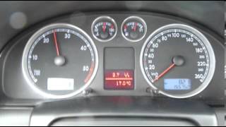

Мнениеот drago_tr » Чет 05 юли 2018 19:47
Това с литрите и километрите ще го проверя отново.
А ето едно много хубаво и полезно видео по тази тема:
Изглеждайки видеото, остава утре да видя, какво пише на дисплея когато колата е в движение и е на свободна скорост .....L/h или Km/h а също и когато колата е в покой на тихи обороти и ще стане ясна работата, защото от показаното на 15-ти канал, мярката е L/h .

1. При работа на място, показанията за моментен разход не се променят по никакъв начин, т.е тази функция за L/h при мен я няма.
2. В движение по инерция на неутрална скорост , показанията са 0.8 L/km.
