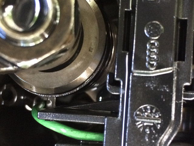

Вибрациите вече ги няма, след смяна на карета лагер главина и лагер на първичния лагер на скоростна кутия снимка-
