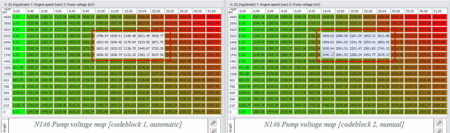

Въпреки всичко пак не ми става ясно, причината за придърпването. Ако приемем условно, че всяко едно придърпване се дължи на рязка промяна ( надолу или нагоре ) на количеството гориво (или въздух), тука в картата не вижда подобно нещо или греша?!
Всъщност видях ето това, но го има и в картата за ръчната което още повече обърква нещата..
В смисъл, това "пропадане" го има като факт и на двете карти но в различна степен, което не виждам защо се усеща като придърпване само при автоматичната? Би трябвало да го има или да се засилва от умирающ маховик да речем, и при картата за ръчната, не знам
Изображениеfree pic upload
Другото което ми прави впечатление е по малката доза почти във всички клетки на автомата, може би това е връзката с икономичноста на тези автомобили?!

Понеже си дал АГР мотори за отправна точка, да сипя и мойте 50 стинки по темата.
Автомата е с 11-ка елемент и гърбична шайба де143 на ГНП-то , а дюзите 0,158 микрона.
Ръчната е 10-ка елемент , гърбична шайба де125 , и дюзи 0,184.
110-ките ползват същото ГНП но дюзите са ( по-правилно е да се каже , разпръсквачите ) 0,205 микрона..
Та дали впръсканото гориво ще е еднакво , въпреки привидно еднаквите карти ?
И въпрос към автора - защо бяга от най-лесното решение , а именно промяна на горивната карта ?

@satansho, hvp800 ти го е обяснил. Това, че "пропадането" е еднакво не означава абсолютно нищо.
Не е толкова лесно да се обесни цялото нещо. Давам ти пример, стойностите на горивото не са точно такива, а са примерни.
Ръчка 90 коня ALH -> При 2V с 10ка помпа и 0.184um, да речем че впръскваш 20mg гориво.
Автомат 90 коня ALH -> При 2V с 11ка помпа и 0.158um, може да успееш да впръснеш и повече от 20мг, въпреки че имаш по-малки разпръсквачи.
За това стойностите на автомата са по-ниски, защото с по-малко усилие, благодарение на по-големия елемент и гърбична шайба се получава по-голям дебит на впръскване.
