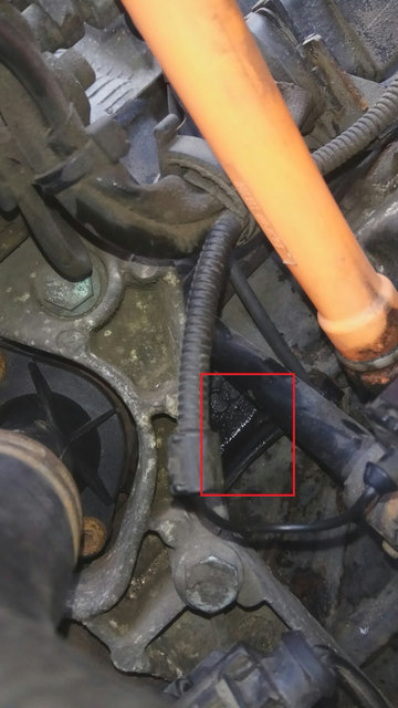

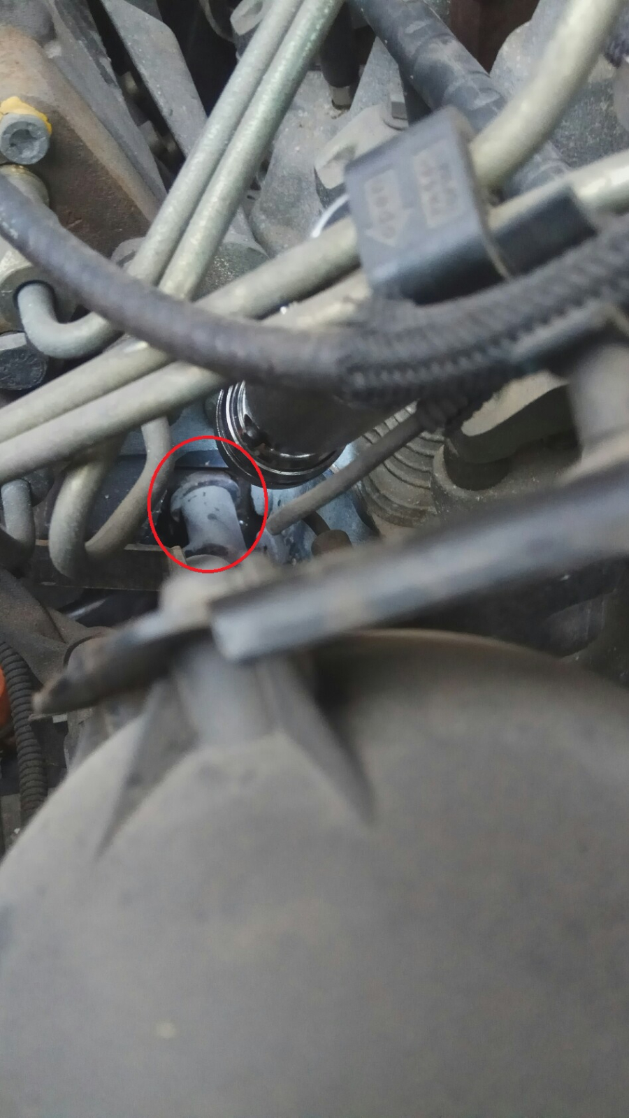

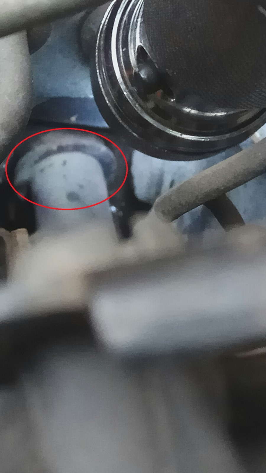

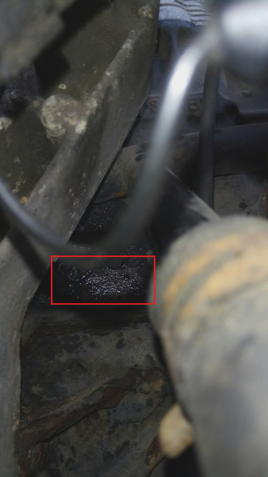

Колеги,
тече ми от металната тръбата, която влиза в блока под помпата. Не е фланеца с термостата, защото първо него смених и след кото продължи да губи течност остава да е това съединение.
Ако накой е сменял въпросният о-пръстен, моля да даде насоки как да го направя.
Може ли да се намери по магазините?
Благодаря на отзовалите се!

Сигурен ли си,че не е изгнила тръбата?

Дори да е изгнила, пак трябва да се свали и да се сложи нов семеринг

О-пръстен е. Смених само него. Два вида са в зависимост от годината и вида на тръбата. За да се свали се разкачат всички мъркучи, маслената магистрала към турбото, щеката за маслото и фланеца отстрани на мотора /може и да не сваляте фланеца, но трябва да изкриви те един от държачите на тръбата/. О-пръстените са ,20х3 и 20х5,5 правоъгълно сечение.
